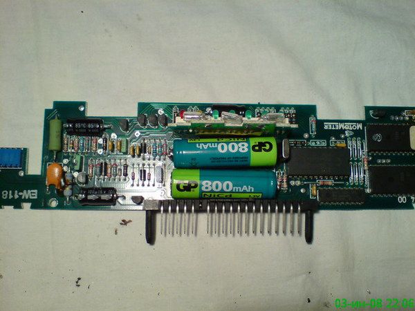

да? а я до кучи разобрал приборку - там акумы окисленые, и одному кердык (судя по напряжению).
« Ответ #3 : 03 Июня 2008, 00:36:57 »
купил акумы GP на 800мА, никель кадмиевые. продавец сказал что я дурак, потому что они расчитаны на полный цикл заряд разряд, а в машине 98% заряд. а когда я ему сказал что буду их ПРИПАИВАТЬ ПАЯЛЬНИКОМ он чуть не заплакал)))))))))) сказал что это делается на заводе (о как!) контактной сваркой и никак больше.
старые мои акумы - тоже никель-кадмий, 800ма, фирма - филипс.
что скажете?

Скажу неслушать продавцов! Они ещё и не такое сказать могут! Если у тебя стоят никель-кадмий 800ма, то и надо такие ставить! Ну а с поянием - выхода то нет!

Где-то на форуме спрашивал уже про наличие аккумов на приборке, так вот на днях разобрал её и нашел дырки от выпаяных аккумов (вроде 6 дырок) на плате, что стоит перпендикулярно основной плате приборки (такая, со светодиодиками, там даже есть схематически нарисаны два прямоугольника - думаю подразумевается место установки двух аккумов). Подскажите два момента, какие точно по параметрам ставятся аккумы, и, второе, там должны быть какие-то "крепёжные" контакты, или же на самих аккумах есть "проводки", которые нужно праямо в плату впаивать. И, плиз, какими контактами куда должно все это впаиваться, поскольку на прлате нет обозначений "+" /  "-". Спасибо.

1,2 Вольта, 600,800 или больше mAh. По поводу полярности лучше посмотреть у кого то на снятой плате. Или просить чтобы сфотографировали.. Штатно уккумы крепятся к достаточно жестким ножкам на плате. Если ножек нет можно сделать проводами но тогда придется продумывать вопрос их крепления

GP ходят по году-полтора, потом опять перепаивать. Паять можно обычным электролитом из аккумулятора. Про платы посмотри в книге знаний, там аж с фотками есть.

железки есть. но их из консервной банки можно сделать. на фотке их не видно.
что интересно, с новыми акумами, приборка сразу фигню по оилсервису начала показывать - горели лампы типа через одну, после сброса все стало ок, всё зеленое). а еще докучи поменял лампочку на чекконтроль (подошла от пепельницы, только ее пришлось вкорячить в старый цоколь) и он падла мигает постоянно, все косяки устранил, остался уровень масла, а вот кстати на разъеме от датчика уровня масла трехклемная группа, что это за нафиг? зачем там три провода и что они делают?

обычным паяльником (25Вт) с обычным оловом и ортофосфорной кислотой. как оказалось слложнее залудить клеммы платы а не клеммы батарейки.
