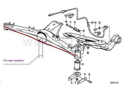

« Ответ #41 : 13 Июня 2008, 00:40:19 »
А как этот прогиб м/о проверить?
Возьми подними машину на подъемнике и приложи снизу к задней балке свою старую.
Если у тебя так жрет резину, я думаю, ты и на глаз увидиш разницу...
Слибо, натяни леску за края балки и померяй растояние от центра балки к центру лески.
У меня разница была сантиметра 3-4...

« Ответ #42 : 13 Июня 2008, 01:01:08 »
Продал я свою старую балку, решил, что не понадобится. В куда именно прикладывать леску и краям балки?
BMW Z3 1998 г.в.
  • Сообщений: 210
  • Репутация +8/-3
  • Локация: Sevastopol
« Ответ #43 : 13 Июня 2008, 01:08:53 »
Плохо что продал...
Тебе надобы померить на нормальной машине и сравнить со своей.
А прикладивай так, что бы у тебя леска получилась как тетива лука например....
Просто я у себя приложил две балки друг к другу и понял в чем проблема.
Ищи другую балку...
  • BMW E30, 325e, M50B25, Sedan, Motronic
BMW 325e 1985г желтый, M50B25
  • Сообщений: 210
  • Репутация +8/-3
« Ответ #44 : 13 Июня 2008, 01:23:14 »
Вот тебе рисуночек
« Последнее редактирование: 13 Июня 2008, 01:25:50 от Badger
  • Сообщений: 4517
  • Репутация +5047/-34
  • Локация: Кострома
« Ответ #45 : 13 Июня 2008, 01:49:04 »
Спасибо, буду мерить
