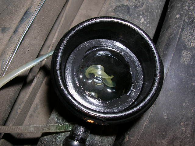

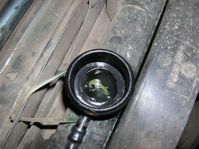

Прогрел машину , открыл крышку радиатора , начал сдавливать патрубки и смотреть меняется ли уровень антифриза ( искал есть ли воздушная пробка , через некоторое время взглянул в радиатор , а там из каждого канала какая то витал пластмассовая хрень торчит :evil: , я в ужасе , откуда оно вылезло и что сним делать , никто с таким не сталкивался?

« Ответ #1 : 19 Декабря 2006, 18:42:59 »
Какая хрень откуда торчит непонял?

« Ответ #2 : 19 Декабря 2006, 19:20:54 »
Хрень торчит из отверстий в самом радиаторе , если смотреть в заливную горловину, есче ща заметил ,что все патрубки легко сжимаются и гоняют воздух :evil:

фотку давай витой хрени! очень интересно
KosT
« Ответ #4 : 19 Декабря 2006, 19:35:09 »
Попробую вечером сфоткать, если она никуда не сгинет, так же откуда и появилась)

это чужой  :lol:
KosT
« Ответ #6 : 19 Декабря 2006, 20:31:12 »
Это млять макаронные изделия какие то :evil:  , вылезают при зжимании нижнего патрубка радиатора :roll:

« Ответ #7 : 19 Декабря 2006, 20:47:14 »
ну так подцепи чем-нить и попробуй вытащить!
KosT
« Ответ #8 : 19 Декабря 2006, 20:49:44 »
не, эти макароны на вилку не намотаешь :lol: , не идут, зато если на них пальцем надавить они назад опускаются)
KosT
« Ответ #9 : 20 Декабря 2006, 10:08:30 »
сегодня залез, макароны эти пропали) , чудеса...

« Ответ #10 : 20 Декабря 2006, 10:15:48 »
Похоже это пресловутый герметик для радиатора. Ктото когдато лечил течь герметиком. Он со временем превратился в такую хрень.

« Ответ #11 : 20 Декабря 2006, 12:09:32 »
Это не остатки герметика, врать не буду как называются не скажу , но такая же хрень есть и в тазиках, это плассмасовая штука , если её вытащить , выглядит как штопор, мне в своё время обьяснили , что мол она для того чтоб типа теплообмен был лучше и охл.жидкость быстрее двигалась по системе охлаждения!!!!!!! :wink:

« Ответ #13 : 20 Декабря 2006, 12:22:58 »
во во во :P   и я об этом подумал все эти макароны как то организованно торчат, слишком правильно и систематически :lol:

« Ответ #14 : 20 Декабря 2006, 13:17:40 »
Не надо их вытаскивать!!!!!!! Жидкость проходя по сотам радиатора с помощью этих"макарон" перемешивается и ограничивает скорость протока. Эти спирали просто вставленны в соты-поэтому могут соскальзнуть вниз и их не будет видно. Вынеш их-будеш кипеть на холостых и слишком охлаждаться на скорости.

« Ответ #17 : 20 Декабря 2006, 16:51:37 »
млять , нашел куды антифриз девался, патрубок с печки который к двигателю подходит в районе трамблера сифонит, сцуко :evil:
