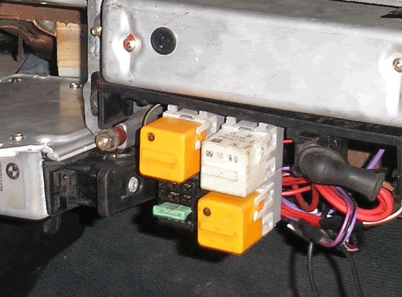

 Всем добрый вечер, я тут новенький мне очень нужна помощь знающих людей. У меня 323 85 года в хорошей на мой взгляд комплектации но  прежний хозяин ушатал машинку, но мне было без разнице. так как на БМВ проехал в первые 5 лет назад  и с того момента спать спокойно не могу. В настоящий момент в машину установлен М30 В32, стоит коробка от не еже кардан подошел родной.  Но машина пока стоит не могу ее завести. Когда брал двигатель он был без проводки, проводку взял от 735 86г, от не еже блок управления. В настоящий момент нет искры. На проводки стоит два реле одно реле топливного насоса, второе реле управления системы питания(главное реле двигателя), у меня нет второго реле и не где не пробивается его номер. помогите подскажите номерок а если кто выложит фотку буду премного благодарен.   Как только машина сама выйдет из гаража тут же выложу фото отчет, зарание благодарен.

я седня сфоткаю и выложу

на разъеме 5 или 7 контактов?
Нарисуй вид с верху разъёма и дуй на разборку.

первые 2 верхние... на нижнее не смотри... если снять белую релюху, то машину хрен заведешь.

Огромная просьба! Посмотри номер белого реле! А то я на фотке не смог его прочитать!  :( или сделай фотку с номером (или может схема на нем нарисована)!  У тебя какой блок управления Mototronik 1.1 или другой?

мотроник 1,3 1988 год, проводка снята с 535 е34 номер релюхи 12.63-1711266 и ниже 899509

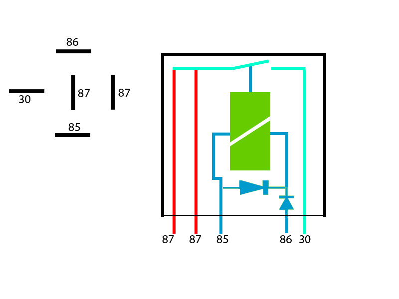

« Ответ #6 : 08 Июня 2008, 20:42:17 »
вот схема

у нас на разборках нет ничего, штекер под реле  5 контактов как 3ХХХi на схеме показал, схема реле точно такое же только между контактом 86и 85 нет диода, но я думаю это не критично мне один электрик подсказал что с двумя диодами тоже должно подойти, завтра закажу в магазине.  спасибо, что помогли разобраться.
