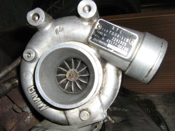

Итак выношу на обсуждение переделку 324Д в 324 ТД.
Делимся мнениями, опытом, примерным бюджетом и планом переделки.
« Последнее редактирование: 09 Июня 2010, 13:29:27 от -Добрый-
  • Сообщений: 4591
  • Репутация +205/-105
« Ответ #1515 : 09 Июня 2010, 13:32:11 »
Кто нибудь турбировал 324Д??? Я имею ввиду установку заводской турбы от ТД! Тогда может быть я и попробую=))
Саньке отдавал комплект коллектора и турбины за 4к. Кучер тогда чето около 8 просил за этот же комплект. ( год назад было).
а вообще я не дизелист, так что сложно сказать. просто хз как там с впрыском соляры дела обстоят. Тупо ТНДВ настроить под турбу не факт, что прокатит

максимальная её производительность 0,8 бар вроде. я про турбинку от м21 . но это максимум
вот такая малютка

Дайте мне! Даже две!!!=))))
Реально хочется заморочиться с турбой=(
