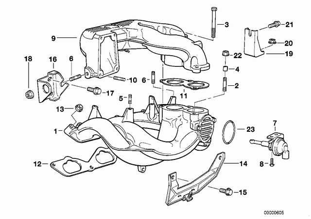

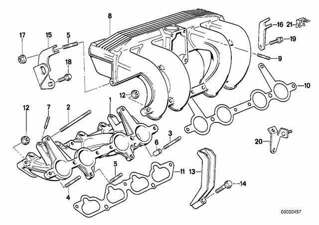

« Ответ #911 : 27 Декабря 2009, 21:14:55 »
впуск на м42 на е30 и на е36 разный
покрайней мере я видел на е30 м42 впуск и он совсем не такой был как на м42 е 36 и вот в нем нифига реально не видно
Сообщение склеено: 27 Декабря 2009, 21:18:52
первый е36
второй е30
« Последнее редактирование: 27 Декабря 2009, 21:18:53 от steel

« Ответ #912 : 28 Декабря 2009, 16:59:35 »
Теперь и я просвещен в этом=)) Действительно две большие разницы!=))
