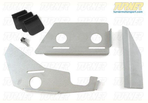

а знаете что это такое?
перегородки поддона (против отлива масла при ускорениях)
возможно в этом дело?
попробуй масло лить полный уровень
