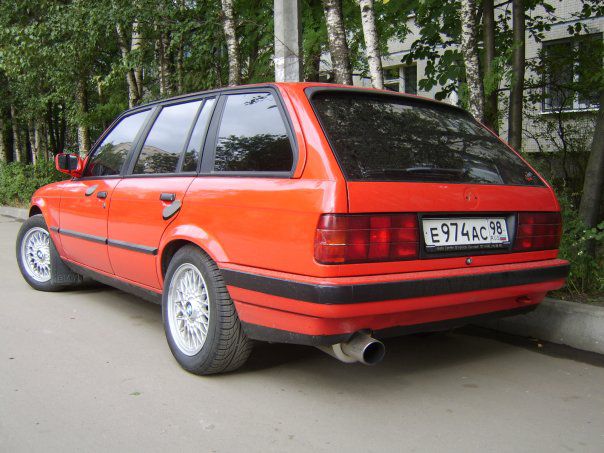

Я както ставил на перед 195 на 55, так от колеса до стойки я мог только палец засунуть, ты точно уверен что не будет тереть? ? ?
у меня отлично стоят 205 на 55 r15, фотки можешь глянуть у меня в теме про авто в конце там..
