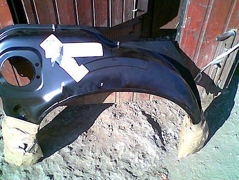

а оригинал выглядит вот так
приятно было в руках подержать
железо раза в 1.5 толще тайваня

« Ответ #13 : 12 Октября 2009, 22:48:50 »
И ценник толще раз в несколько

« Ответ #14 : 12 Октября 2009, 23:01:48 »
ну тогда можно подкрылки питерские специально для е30 поставить и так катацца
и ценник милый: 2-2.5тр на все 4 арки (цена московская)

« Ответ #15 : 13 Октября 2009, 01:11:48 »
Подкрылки брал за 700 в прошлом году
так же вваривал внутренние ремкомплекты и внешние
экзист прислал левый внеш и правый внутр Клоккерхольм (черные) а правый внеш и левый внутр Нор Аалборг..
Они оцинкованные и вообще по качеству больше понравились
А такую же оригинальную часть арки я восстанавливал вваривая листовую оцинковку встык. Даже отверстие под горловину получилось (половины не было из-за коррозии)  Арки были с донора но тож не фонтан.

« Ответ #16 : 13 Октября 2009, 01:46:21 »
и всетаки оригинал это оригинал.
ценник экзиста - это накрутка в размере 80-100% сверх цены закупки в германии. В отношении железа - я гарантирую это.
Вот это мне и нужно! Эх... У меня уже без вариантов. Кольцо вокруг горловины сгнило наполовину, отвёртка в багажник лезет, в порог дыра с кулак. :( :( :( Второй немного лутше, но всё равно скорее всего под полную замену.

только выглядит она так , а стоит как две внешних
а вот такие есть неоригинал, клокерхолм.
тоже себе купил такую фигнюшку, остальную часть будк вставлять использую лист железки 1,5мм

Это оригинал Наружная облицовка бр0 ызговика лев. задн  цены на екзисте $154.43 правая 160  По поводу тайваня не в курсе
