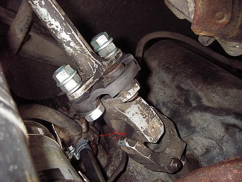

на счет карданчика...
когда шевелишь его рукой в моторном отделении, там где он соединяется эластичной муфтой, есть поперечный люфт. Я так думаю это не нормально... в чем может быть проблемка? эластичная муфта целая, гайки на ней затянуты.

« Ответ #13 : 04 Июля 2008, 12:12:48 »
у меня тоже рукой при шевелении-был только люфт!
но когда разобрали-оказалось, что крестовина почти рассыпалась и не поворачивалась

« Ответ #14 : 04 Июля 2008, 13:00:49 »
а может и у меня тогда туго поворачивается руль из-за крестовины, а не из-за рейки??
  • Сообщений: 647
  • Репутация +6/-4
« Ответ #15 : 04 Июля 2008, 13:02:25 »
всё покажет вскрытие

  • Сообщений: 647
  • Репутация +6/-4
« Ответ #17 : 04 Июля 2008, 13:21:16 »
хорошо, вскрытие произведем.
Какую крестовину смотреть, ту что у рейки, или другую какую-то?
что еще проверить?
как проверить рейку?
вот эту

вот как раз в этом соединение в районе эластичной муфты и есть поперечный люфт.
Карданчик с крестовиной крепится только эластичной муфтой или еще как-то? может там есть какое-нить шлицевое?
просто при езде допустим по камням или грубым асфальтовым выебонам, "в руле" слышен стук...
