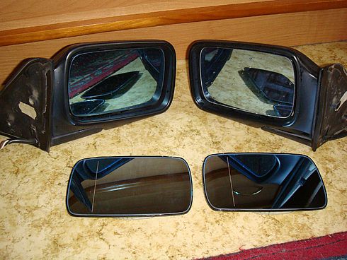

дело в том что они бывают тока на водительскую сторону...
я купил 2 штуки левые....кто нить их ставил на правую сторону?

номера вот 51 16 1 926 845
симметричные то они симметричные кругляк тока другой...ну лана завтра попробую ...

Кругляк нужно снять и перевернуть на 180 градусов

поставилось все ок вечером фотоотчет буит:)

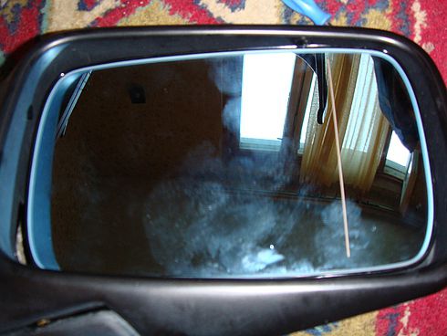

начало работы:)

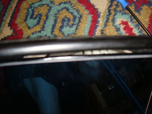

вот ( фотик не туда сфокусировался ) видно что зеркало правое надо просто перевернуть на 180 градусов и защелка- кольцо будет не снизу , а сверху....впринципе писать - то нечего , там элементарно
вот правое готовое
P.s. езжу так недельку и не нарадуюсь!!! вообще оччччень удобно стало ...и бардюры видно и через 2 полосы можно стрельнуть:)  вообщем стало в 5 раз лучше :)
