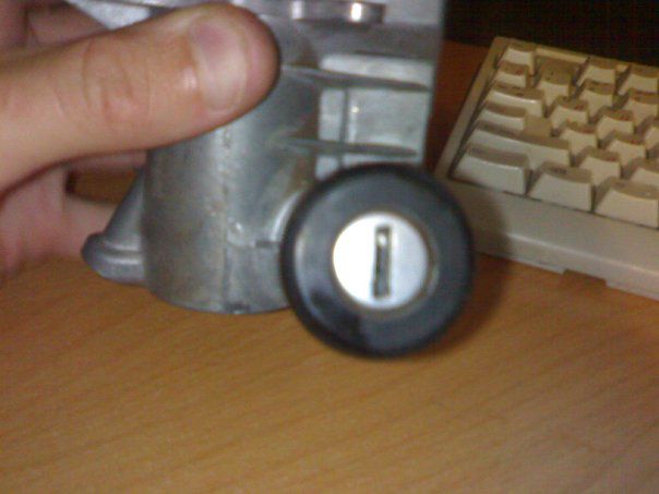

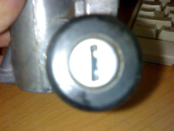

он - замок зажигания выемки никакой там нет ровный круг

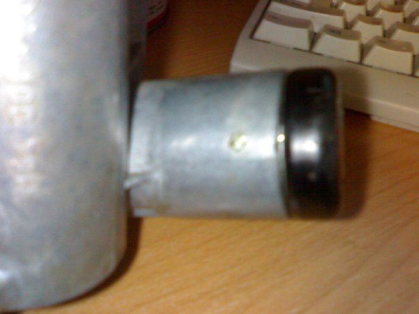

« Ответ #6 : 10 Июля 2008, 19:52:16 »

Хм, тады ой, у меня было. Может, разница 1-2 переход..

на последней фотке это чего, стопор виднеется? у себя не вынимал, но обычно на других машинах ключ поворачивается в положение АСС нажимается стопор и личинка вместе с ключом вытаскивается. если личина не ворочается - я ее сворачивал, по другому никак.
