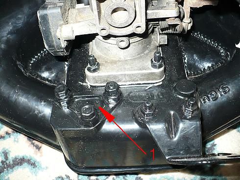

Инжекторного м10, отродясь не видел!!! Поэтому возникло несколько вопросов!!Что, куда и для чего???
Зарание спасибо за помощь!!!

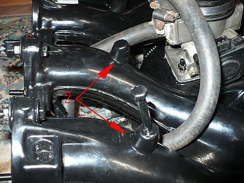

Блин, у самого такие же проблемы - перекинул на инжектор и  осталось пара шлангов и проводов..
по моему:
1- не парься, по крайней мере  у меня так же
4- вакуумник тормозов
вечерком гляну еще. + добавлю вопросов)))

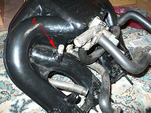

1-место для крепления опорной планки коллектора,крепиться трубкой к опорной лапе двиг, "лапа" должна состоять из двух частей. 5-к этой шпильке крепиться трубка щупа.

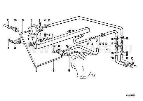

Подскажите куда шланг под номером 8 подключается?

« Ответ #6 : 20 Июля 2008, 00:10:42 »
шланг вроде идет обратно в топливный фильтр (их там два, не знаю как он называется), проще говоря - шланг обратки

« Ответ #7 : 20 Июля 2008, 00:17:32 »
Обратка вроде 12, я не уверен...)

« Ответ #8 : 22 Июля 2008, 13:32:53 »
шланг № 8 идет в коллектор вакуум, я сам не так давно менял не стесняйся спрашивай

« Ответ #9 : 22 Июля 2008, 14:10:06 »
№8 - в вп. коллектор (вакум)
№10,12,14 - подача бензина на топливную рампу и пусковую форсунку.
№15 - бензиновая обратка (в бак)
гы) а вообще картинка дебильная, на ней одинаковых номеров много)

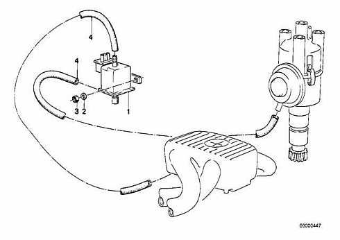

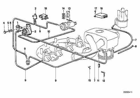

вот вопрос еще про эти вакуумнуе трубки- от трамблера идет 2 одна вроде как на электро магнитный клапан от него в коллектор я прав? А куда другая хз подскажите?

« Ответ #11 : 25 Июля 2008, 13:01:27 »
Я так понял он идёт к номеру три? Или семь???
Судя по схеме М20, тоже во впусктой коллектор через "клапан 2/3 пути"!!!Он на карбовых есть???

« Ответ #14 : 26 Июля 2008, 10:49:58 »
не карбовых его тоже видел но хз зачем он нужен мне кажется напрямую без него можно
Mihon
« Ответ #15 : 28 Июля 2008, 14:29:02 »
еслиб ненужен былбы, то заводом не поставилибы, а раз стои значит сам регулирует на сколько зажигание опережать! :)
