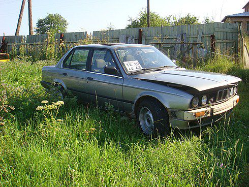

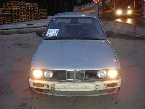

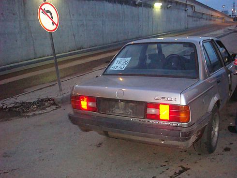

Купил через 3-и руки, но это ничего не меняет..

Поздравляю, как ощющения после 325 на более слабой машине?
честно прям особой разницы не заметил:))) единственное рывок по слабее...

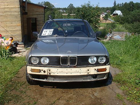

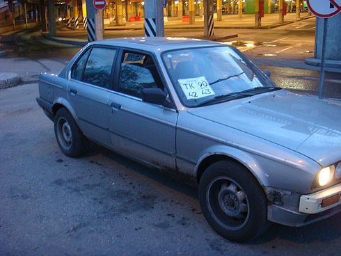

Ну вот вообщем чистенькие и более симпотичные фото:

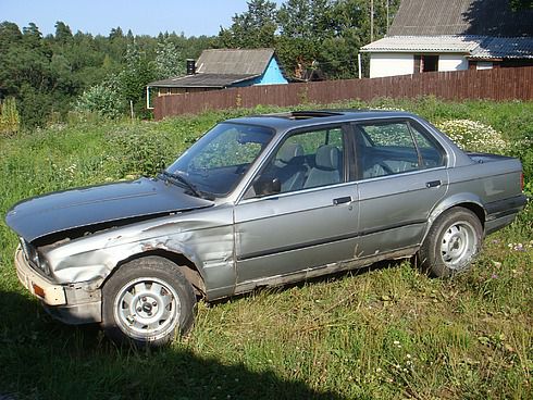

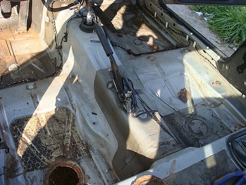

Начался разбор машины к августовской покраске и сварке...кузов как и обещал её владелец оказался на самом деле живой, не считая некоторых погрешностей, таких как пороги,арки, удар и правое крыло(Пороги,арки и правое крыло новые он отдал вместе с машиной).
это было до уборки:)
после уборки стало на много приятней смотреть:)

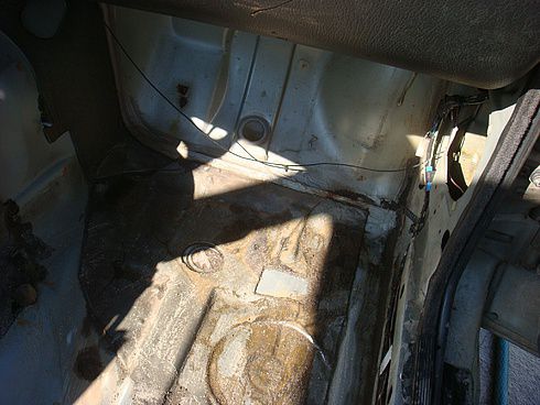

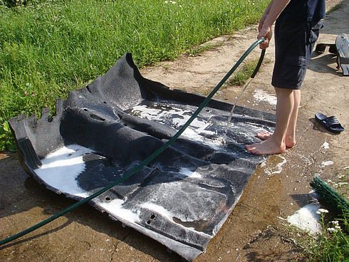

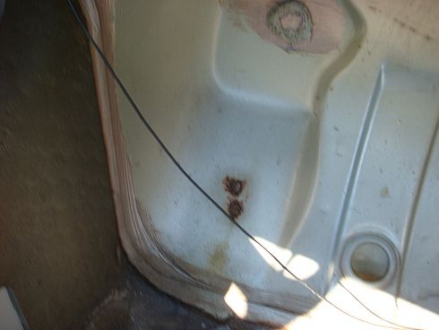

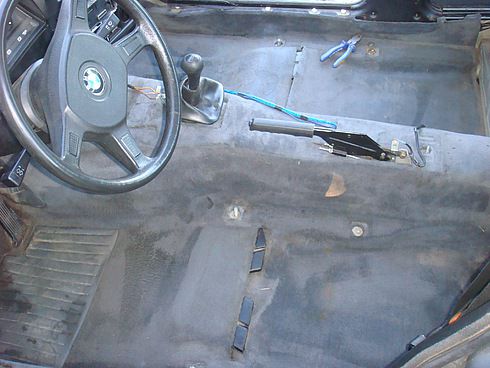

потом обнаружелось, что под ковром влага и решили произвести полную химчистку:)

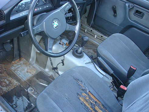

это пассажирский пол за водителем, штатная шумка приказала долго жить

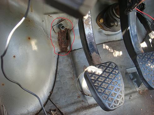

это вот единственная дырка под педалями

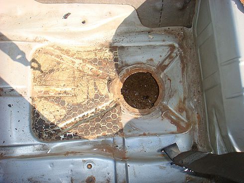

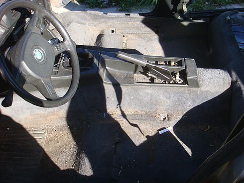

Полы в общем виде
а это единсвенная дырка в ногах у переднего пассажира под левой ногой:)

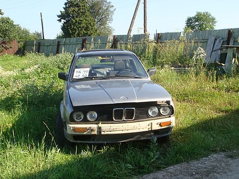

Пока мы ездием вот так

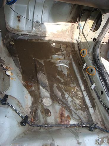

Подскажите люди добрые у меня через люк в салон попадает вода, а точнее через отверстия которые отмечены на фото!? Расскажите пожалуйсто где находится слив люка который надо прочистить!? из под машины можно залесть? я там нашел какую то типа пробки в середине порога, это оно!?

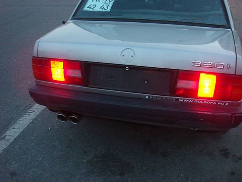

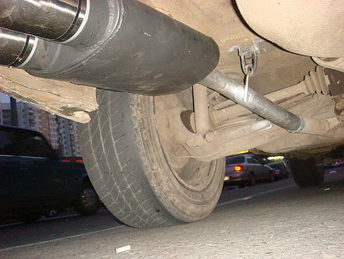

« Ответ #6 : 25 Июля 2008, 02:47:37 »

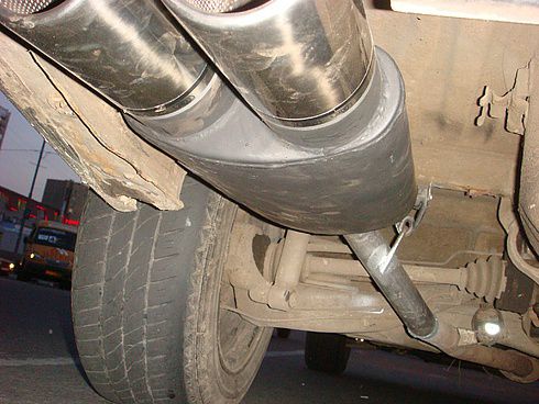

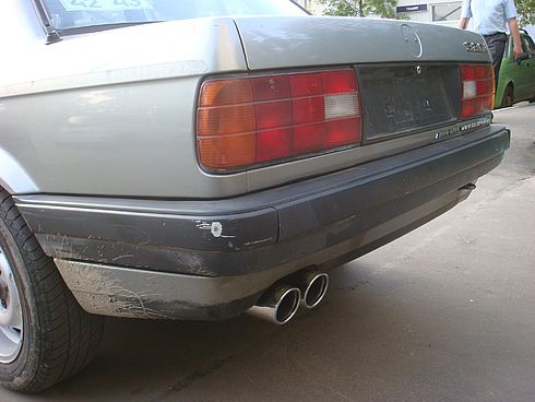

Сегодня установили нормальный не дырявый глушитель...за баночку отдал 4200, звук очень нравится...завтра выложу видео со звуком...

« Ответ #7 : 25 Июля 2008, 03:14:40 »
прикольно смотриться, что за фирма банки? и были там типо таких где ты покупал, тока 2 входа?
BMW E30. BMW X5.
  • Сообщений: 3067
  • Репутация +5117/-107
« Ответ #8 : 25 Июля 2008, 03:24:20 »
Если я не ошибаюсь банка Ulter Sport.Два входа есть, делал на ул.Профсоюзная владение 154-Б стр.2 если интиресует могу дать телефон человека который все подробно объяснит и проконсультирует по ценам...

« Ответ #10 : 25 Июля 2008, 04:06:18 »
8-903-561-60-76, не от кого представляться не надо, просто скажите, что вы хотите....Банку покупал у них же, они мне её подбирали под вырез в бампере...
Звук банки интиресен?:)
вот так вот смотрится чуток подальше

От люка слив идет по трубке через переднюю стойку и спускается в порог в районе начала передней двери.
Через те дыры которые ты обвел вода, я считаю не могла попасть в салон, т.к она бы заполняла половина объема порогов!
И при езде слышалась бы болтанка.
  • Сообщений: 3067
« Ответ #12 : 25 Июля 2008, 12:24:10 »
Могу со 100% увереностью сказать, что могла, так как я когда снял полы, специально проливал слив люка, везде стекает нормально, а правая переднея часть слива не течет на улицу а вытекает из этих дырок:(

Дренажи в порогах чисти(отливы такие) или слив сразу на улицу делай, все равно красить будешь.

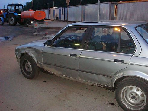

ну вот скатался на машинке за 500км от Москвы, все отлично, единственное что надо сделать, это сход развал, так как после 120 машина начинает "рыскать" по дороге...
Не много фоток:)
Рядышком с мамкиной машиной:)
А это тот кто использовался за место машины:) Дозаправка при остановке:)

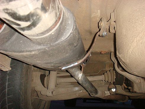

вот так вот закрепили глушитель, теперь не долбится и все ок, слева ещё одно такое же

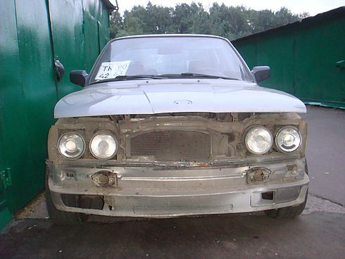

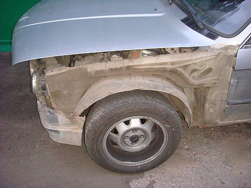

Снял все битые и дырявые части, поставил новый фартук и два новых крыла
