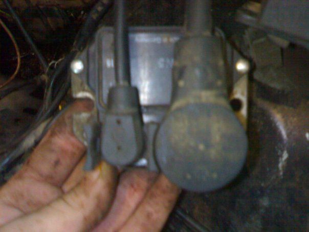

В обшем такая вот проблема меняю карб на инжектор роньше было зажигание бош теперь сименс так вот у меня имеется 4 проводки при чем в 2х из них трамблер подключен напрямую от блока управления (2х контактная фишка такая) В той которую я устанавливаю он уходит в жгут и потом хз куда (тоесть разъема на трамблер нет) собственно говоря у кого как подключено? и куда идет этот провод в моей проводке
та что с лева хз куда идет

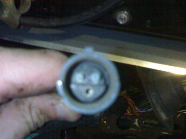

и еще вопрос куда фишка которая на первых 2х фото

На последних двух фотах штекер лямды.
А про первый вопрос не понятно, фотки выкладывай...

в карбе и в инжекторе лджетроник провод с коммутатора приходит на трамблер.

« Ответ #4 : 22 Июля 2008, 16:18:53 »
Если нет лямбду в колекторе будет работать мотор или будет тупить переливать и т.д.

я не знаю че там еще фоткать по первому вопросу ???  вот во всех схемах что у меня есть должен идти напрямую у меня же провода эти заходят в жгут и один из 2х идет на реле которое возле реле бензонасоса самое большое такое вот я не пойму

« Ответ #6 : 22 Июля 2008, 16:25:12 »
или найди конец или вскрой жгут
х.з. как, но вроде как работать должен. говорят что жрать будет больше гораздо.
Покупаешь новый оригинал, кажись около 2600 что ли, или универсальный на три провода и вкорячиваешь в штаны. в идеале ввариваешь гайку или находишь штаны от инжекторной. Если по варварски - ввариваешь саму лямду...

А от таза какая нить подойдет?

х.з. на счет таза - там вроде на 4 провода идут, а нада 3.
Универсальный, вроде как японского производства, мне в 1200 встал..
