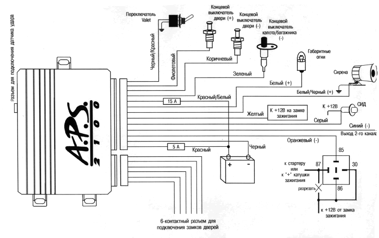

Там 2 предохранителя по 15 а...
На ее блоке написано модель 2100, фирма A.P.S.

« Ответ #11 : 25 Июля 2008, 10:58:56 »
не по схеме все таки видно что у сигналки отдельный провод на массу. Черный. проверь черный и красный провода. Обратите также внимание что предохранителя два. Один на 5а другой на 15А, который скорей всего и отвечает за ЦЗ ???

« Ответ #12 : 25 Июля 2008, 11:54:08 »
В ветви красного провода должен быть предохранитель 5А В данном случае это роли не играет, еще раз предлагаю воспользоваться моим советом. Ориентируйся по цветам проводов. И будет тебе счастье.
2 Holland9 На момент написания поста я даже приблизительно не знал, какая сигналка у топикстартера. Они все одинаковые, за исключением клиффорда (в котором все провода черные). Всегда провод питания - красный, земля - черный.
2 DEN 318 Я генератор не закрываю, даже не брезгую дать по нему хорошей струей из кирхера. За 10 лет это не привело к печальным последствиям ни на одной машине.
2 FALC Предохранитель 15А отвечает именно за цепь сигнальных огней. Теорию процесса могу объяснить заинтересованным.
Если у тебя стоят оба на 15А, а должны на 5А и 15А, то это уже нехорошо... Если чего может вместо предохранителя погореть что-то другое...

« Ответ #14 : 25 Июля 2008, 13:04:37 »
Один раз уже горел один предохранитель. Спасибо за схему и советы, буду разбираться.
