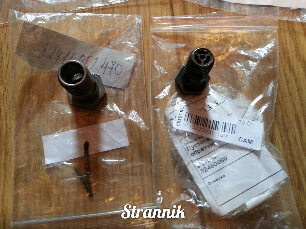

  • Сообщений: 1708
  • Репутация +51/-5
« Ответ #434 : 25 Октября 2016, 21:56:21 »
ну здесь парни я вам скажу мне за крепление насоса МЭ40 за двэ железяки обявили 1000р.. с учетом того что если добавить стока же то будет ВСЕ новое и оригинальное что можно сказать не дешева
но и самое интересно напорный шланг ГУР (который сцуко с клапаном) новый на экзисте стоит (барабанная дробь) 12к :o
но если получится сдесь поведаю для всех сикрет
а разве клапан в шланге ? он вроде в болтике ?

в ШЛАНГЕ...... который между насосом и рейкой
  • Сообщений: 1708
  • Репутация +51/-5
« Ответ #436 : 25 Октября 2016, 22:01:52 »
вот у Странника фотку позаимствовал
  • Сообщений: 1965
  • Репутация +104/-35
  • Локация: Миасс
« Ответ #437 : 25 Октября 2016, 22:06:23 »
Рома, то есть в железной штуке посередь шланга стоит клапан какой-то? Чего делает, как работает, направление работы его есть?
  • Сообщений: 1965
  • Локация: Миасс
« Ответ #438 : 25 Октября 2016, 22:07:07 »
На е30, е36 и е34 стоят простые полые болты.
  • Дрочер на оригинал
  • Сообщений: 2213
  • Репутация +123/-94
  • Локация: Реутов
« Ответ #439 : 25 Октября 2016, 22:35:32 »
Стока подробностей нет но скажу одно из-за этого добаного клапана  ( там стоит обратный клапан видимо для того чтобы в рейке всегда было давление... а там хз зачем его гнсы запихали )  нет контор кто такой же шланг забубенит ( по крайней мере я не нашел) сли мне заказ подтвердят... тгдс расскажу все
