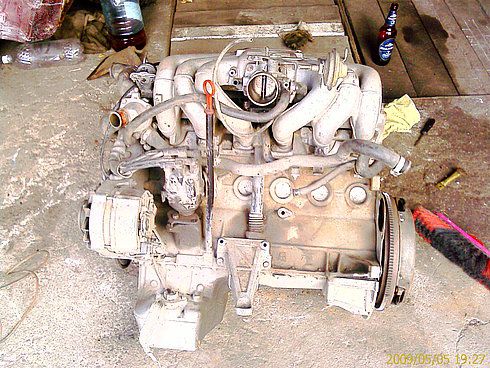

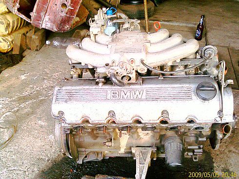

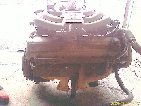

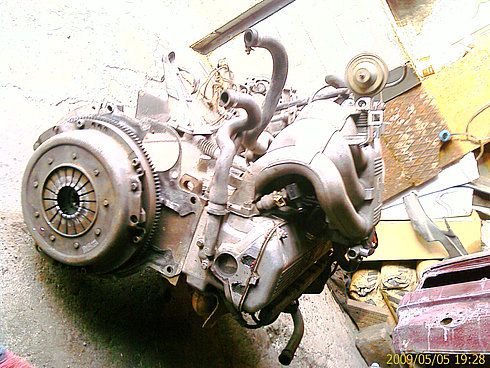

Приобрёл "новое" сердце, т.к. мой вынес мне весь мозг с эмульсией то в масле то в ОЖ. Боролся я с этим с переменным успехом, вердикт - голова и блок целые, повело голову по центру. как раз там где маслянный канал.... Фрезеровать и шлефовать не стал, т.к. вся ГБЦ дышет на ладон, во всех местах где можно есть люфт и при том ОООфигенный люфт :(
Неделю перебирал все возможные варианты и тут подвернулся перевёртышь Е30 м20б20 на джете, съездил посмотрел, завёл двиг, работает ровно и тихо. Хозяина знаю хорошо, за движком и машиной он следил, так что решил брать.
Вот:
Пересадка на выходных

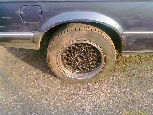

Снял мятое крыло, поставил временно другое, поставил диски, резина 195/55/15
На них машина едет и управляется гораздо приятней да и дорогу держит лучше.

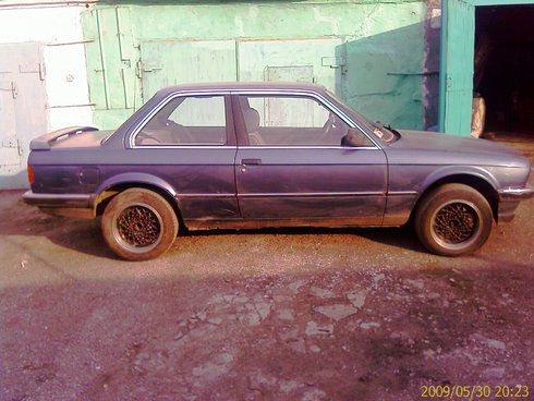

Вот до чего же мне нравится сочетание, синяя машина, синий салон. Конечно, когда он в хорошем состоянии ))
Вообще прикольная с виду машина такая! Весь хром на месте, не говнированная. Только мне лично диски не нравятся, что ты прикупил.
И спойлер :)
Что-то наверное с пружинами намудрено, нос выше жобы или то так кажется?

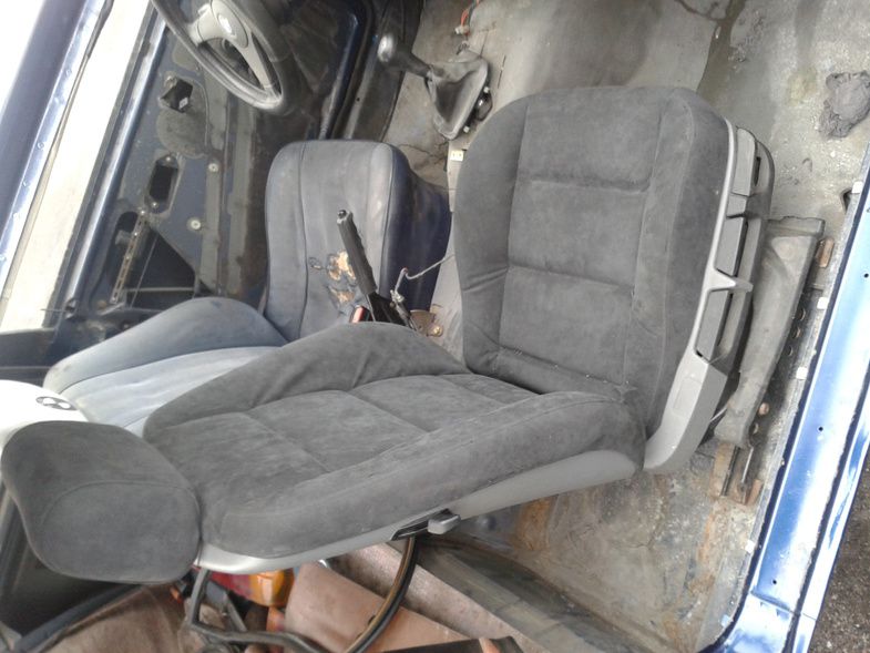

Да свлон конечно не ахти какой, проблема в сидухах, мой вообще в топку, лежат другие ждут перетяжки, вернее денег на перетяжку
На фотах стойки ещё старые, там пружины просто ахтунг были, вколхожены прошлым хозяином от жигулей!!! когда снял, чуть не ах...ел, сейчас стоят стоковые.

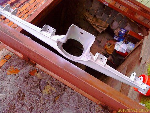

В целом машина ездиет, не ломается... тфу...тфу...тфу, по осени в гараже удачно нашлась левая ближняя фара практически в идеале, в мае заменил масло (Castrol 5w40), фильтра, после 1 года или ~10т. км. Но по зиме начал раздрожать маленький скрип резины, долго думал что это... грешил на уплотнители дверей, но состояние кузова и такой скрип никак не увязывались. Время шло, а скрип стал всё сильнее и сильнее, в мае со 100% точностью понял что пришла 3.14зда салентам задней балки и рычагов. по этому случаю пошла подготовка к ремонту:

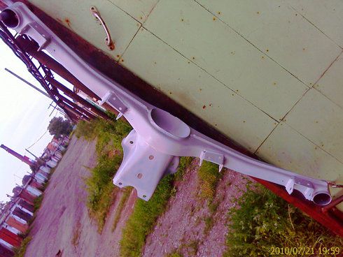

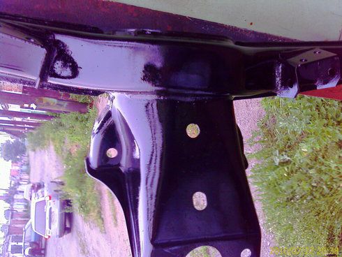

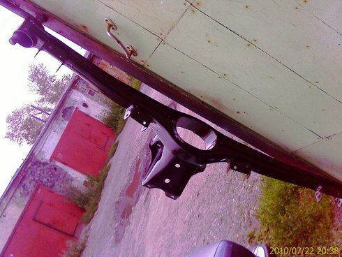

В закромах гаража была найдена вот такая штука
была она зачищена, обработана преобразователем и покрашена

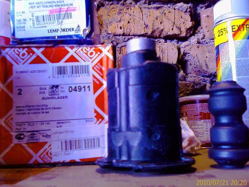

Пришли нужные резинки и гаечки с экзиста
Так что скоро грядёт инсталяция всего этого.

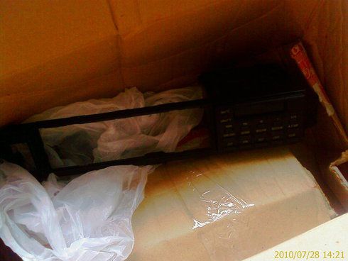

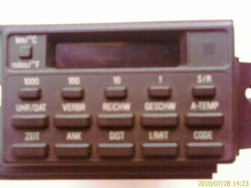

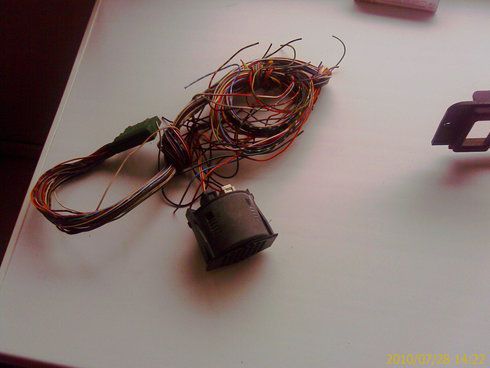

Ещё, благодоря теме MISTIKа о установки БК от е34 в е30, был куплен вот такой девайс:
за что огромное спасибо "ШМЕЛЁВ", который любезно согласиля с ним расстаться и отправить мне )))

Да, и ещё, практически отреставрированы передние сидушки от 2го перехода, правда раньше они были от седана, но благополучно стали от купэ, и в дальнейшем будут перетянуты в винил-кожу комбинированую с тканью, а может во что-то другое, ещё в процесе подбора материала, но благо с цветом всё решено - будет похоже на стоковые

Предыдущий мотор был 2.3 скорее всего , а не 2.0. Второй мотор с машины второго перехода с мотроном.
  • е30 2.8 м20. 750iL
  • Сообщений: 859
  • Репутация +28/-14
  • Локация: Кемеровская обл. г.Киселёвск
« Ответ #36 : 29 Июля 2010, 11:23:38 »
не, 1й был 100 пудов 2.0, я его весь расковырял, а 2й тоже 2.0 и с джетом, там ток корпус фильтра пластиковый, а в остальном и намёка нет на мотрон
а можно и мне ссылку на эту тему?? интересно почитать
  • E30, 1985, M20B23 l-jet. => m20b24 м1.3 + pilot +maF; E39 523i АКПП
...ценю олд-скул, не ведусь на моду!
  • Сообщений: 859
  • Репутация +28/-14
« Ответ #39 : 05 Августа 2010, 05:48:07 »
2 periscope:
/go.php?l=aHR0cHM6Ly93d3cuZTMwY2x1Yi5ydS9mb3J1bS9pbmRleC5waHA/dG9waWM9NTM1MTAuMA==
кодер прошил и впаял, БК работает и кажет, осталось инсталировать

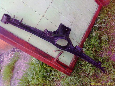

снял полностью заднюю балку с редуктором и рычагами. Болты не выбивал, с одной стороны гумик на балке вообще был оторван, с другой с матом и такой-то матерью был тоже оторван с помошью стамески и дрели

Симпатичная купеха и седанчик ничего такой =)
Скажи сильный скрип от балки был и только на кочках проявлялся?
  • BMW e30, m52b28, Touring
  • Сообщений: 859
  • Репутация +28/-14
« Ответ #41 : 09 Августа 2010, 06:12:51 »
нет не только, ещё при плавном троганьи, особенно назад

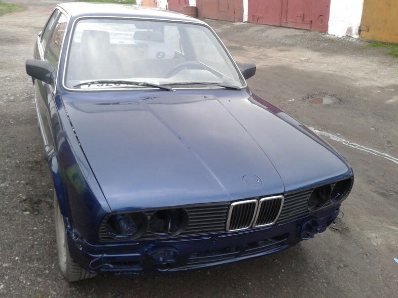

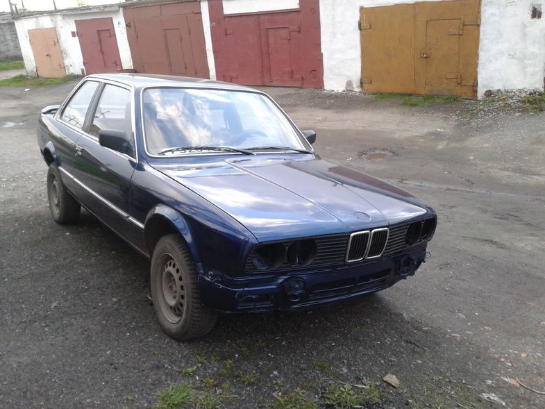

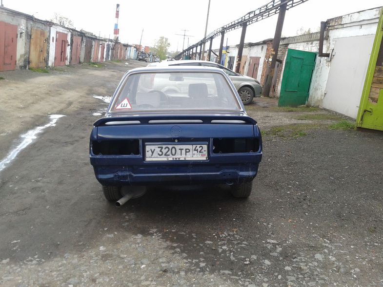

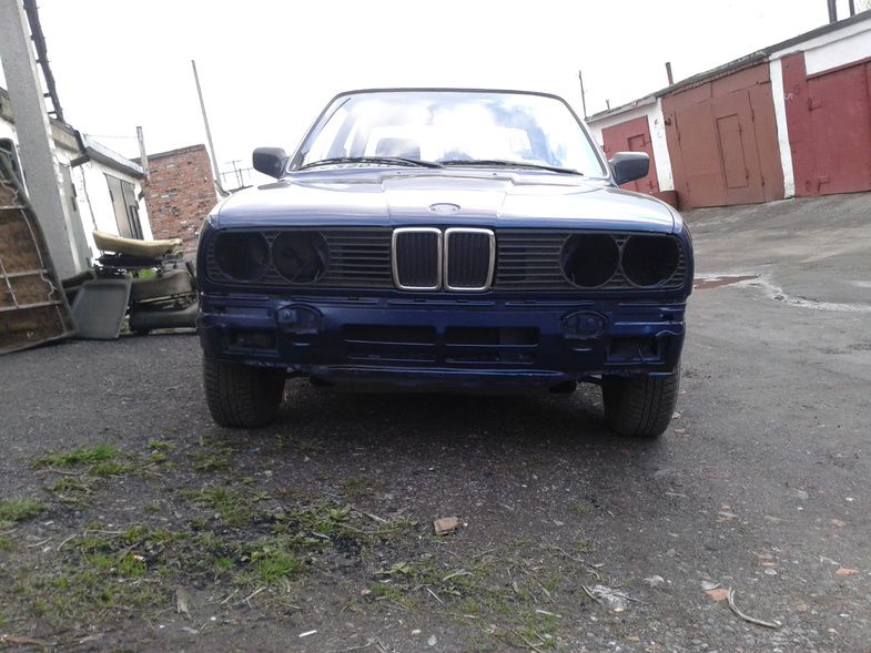

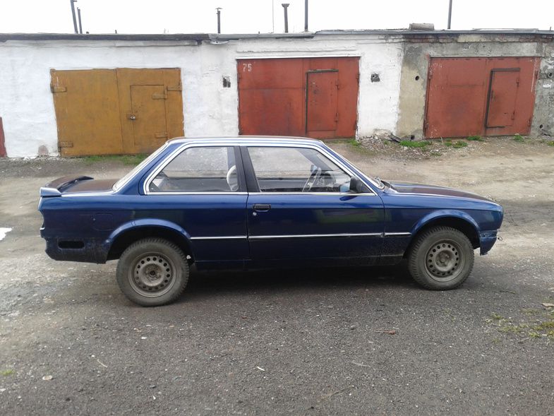

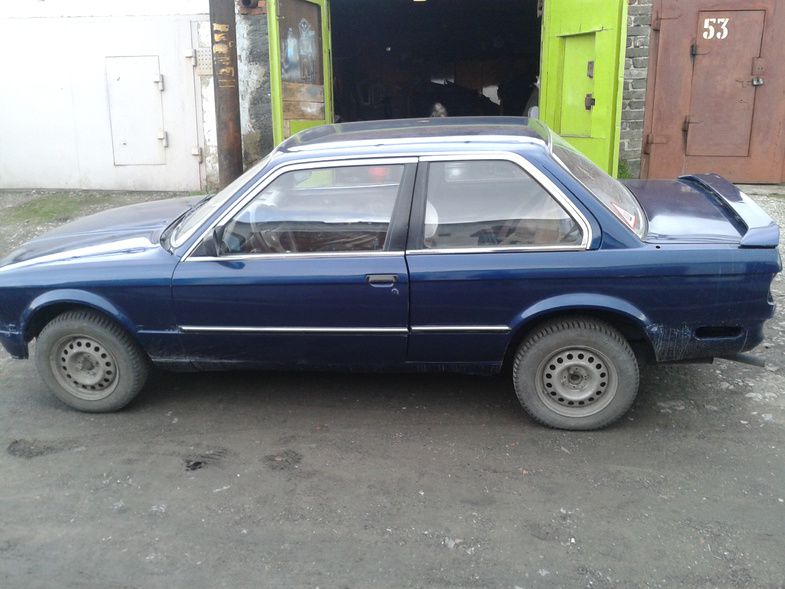

Прошло почти 5 лет владения, и наконец то я её покрасил!
Подварил арки, выпрямил капот, крыло, телевизор, новый лобовик. Ждут установки сиденья от е36 и ждут покраски мои диски
