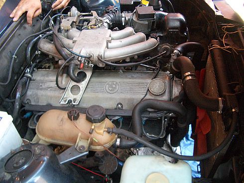

Может конечно глупый вопрос, но всё же: по ELCATSу говорит что стоит Motronic 20 B20   HARDWARE 1.3 вот с таким номером детали 12 14 1748259, так вот интересует, разве он ставился в эти года на эти машины?
И как визуально в моторном отсеке найти различия от Джета?

« Ответ #6 : 29 Июля 2008, 09:18:50 »
у тебя джет ле3 или джет ле4...об этом говорят воздушные шланги...многа их.

« Ответ #7 : 29 Июля 2008, 11:32:27 »
а почему тогда бъётся как Motronic 20 B20   HARDWARE 1.3??
просили 75р. сторговал до 55р
х.з. посмотри что на наклейке написано на мозге которая под бардачком....тогда точно будешь знать какой джет...
но джет 100%
а почему так бъется....может уже меняли систему...

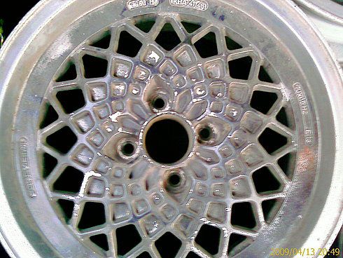

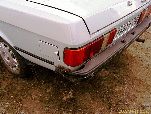

« Ответ #18 : 14 Апреля 2009, 05:26:04 »
Ну вот первое ДТП, в субботу 11.04, подъехал я к дому. припарковал машину и никого не трогал, а мудак на Волге стал выезжать, места там было для БелАЗа, ну и вот результат:
Вот повреждения этого мудака
   >:D
Сегодня оценка ущерба...  :(
Так же вчера прикупил вот такие диски:

« Ответ #19 : 14 Апреля 2009, 07:42:49 »
Эти уроды на волгах уже достали. В меня въехал точно так же в стоячего похожий дебил.
Не расстраивайся особо. Постарайся что бы страховка все окупила. А еще лучше что б и осталось

« Ответ #20 : 14 Апреля 2009, 07:59:21 »
Съездил на оценку, вердикт: ремонт 1й категории, т.е. выстучать, зашпаклевать, грунтануть и покрасить. Сумма в понедельник будет. Но что-то думается мне, что больше 3р хрен дадут. :(

Съездил сегодня на газоанализатор и получил то что ожидал.
Вообщем машина после замены колпачков перестала ехать, и теперь я понял из-за чего точно. При снятии впускного коллектора, прокладка, мягко говоря развалилась, я её собрал как пазл и ипосадил на герметик....
СО на холостом 0,5
СН - 900 и более
на 3000 об/мин
СО меньше 0,5, где-то 0,3
Тот кто мерил. сказал что с трубы воздух идёт.
Буду исправлять.
изза крыла не расстраивайся бывает гораздо хуже!
паутинка должна на ней неплохо смотреться!  ink
