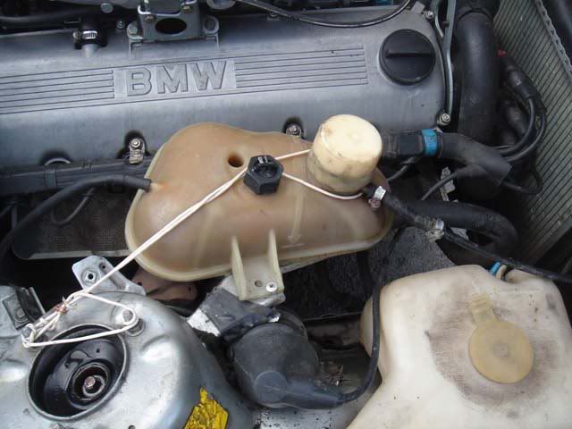

крышку точно под замену... да и бачок интересный .... я таких и не видел....
удивительного ничего нет... с таким вентилятором она будет перегреваться ... толее того ещё и без диффузора... на стандартном 9 лопастей или 11 (2 варианта) а тут помойму 4....ф топку...

Бачёк действительно странный, но судя по наличию датчика уровня ОЖ для БСК родной...

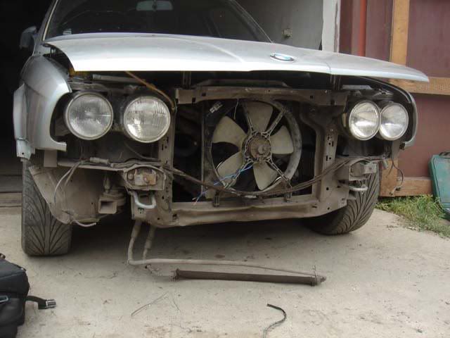

Снял сегодня вентилятор оказалось что он там стоит от ваз2101. Буду ставить перед радиатором электро вентилятор. А чуть позже как найду родной ветилятор заменю и его

посмотрите пожалуйста родной бачок выглядит так???http://www.elcats.ru/bmw/details.asp?mdlid=A1900022&mdlyear=19861100&kpp=M&secid=89600004
BMW_3xx_i
« Ответ #39 : 30 Июля 2008, 21:52:16 »
да, это он... и по креплениям тебе станет четко ато у тебя одно не задействовано...

P.S. Мне всё же интересно от чего этот бачёк! Ведь на нём есть датчик уровня ОЖ... Пробей его по каталогу, или напиши номер детали который на нём написан...
BMW_3xx_i
« Ответ #43 : 31 Июля 2008, 01:27:09 »
может от какой-то ранней версии БМВ, или от форда какого нить...

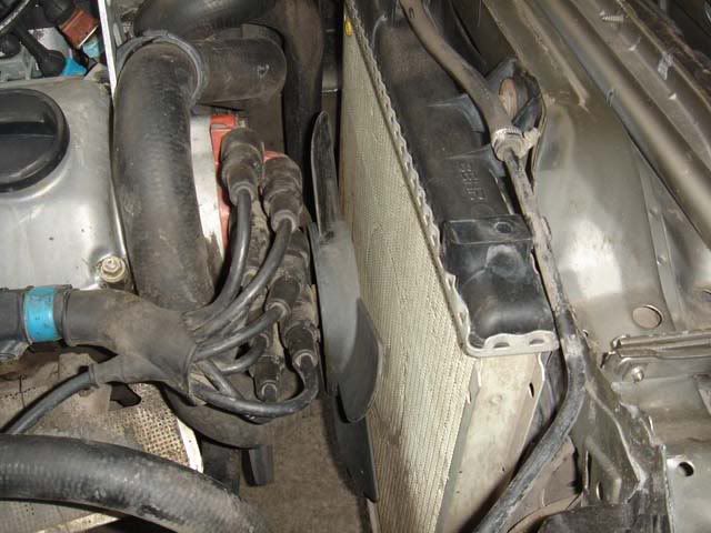

Я вам точно не скажу потому как не знаток! Заказал родной бачек и крышку! прикинул куда примоздрячить эл.вентилятор! Вот только сомнения возникли, вентилятор по умолчанию отсасывает воздух, а мне нужно чтоб он нагонял!!! Поменял полярность он закрутился в другую сторону. Вото только дует как то слабже, мне кажется что лопости должны быть повернуты наоборот?
BMW_3xx_i
« Ответ #45 : 31 Июля 2008, 21:43:44 »
я в полярностями не понял.... он если за радиатором то отсасывает... если спереди то нагоняет... полярность менять не надоато он реально слабее будет крутиться.... ты где его поставить надумал ?
garden
« Ответ #46 : 31 Июля 2008, 21:54:04 »
хочу беред радиатором.
BMW_3xx_i
« Ответ #47 : 31 Июля 2008, 22:02:24 »
правильно... только надо делать диффузор чтобы оно не разлеталось в стороны... а в идеале диффузор через уплотнитель багажника к радиатору.... тогда потерь почти не будет и эффективность вентилятора будет высокая.... датчик температуры от таза 92 - 87 в нижний патрубок..
BMW_3xx_i
« Ответ #48 : 31 Июля 2008, 22:14:09 »
аффтар прислал фотку.....
я бы сделал по другому... а именно... развернул бы вентилятор как положено... обрезал бы квадратную часть диффузора... а к круглой доварил бы продолжение, чтобы диффузор заходил за мас двигатель и через уплотнитель поставил бы его впритык к радиатору... ну или оставил бы пару мм зазора .. но не больше....
BMW_3xx_i
« Ответ #49 : 31 Июля 2008, 22:15:45 »
или даже ничего и не доваривал бы... а просто поставил поближе к радиатору... но квадратную часть отрезал бы...
