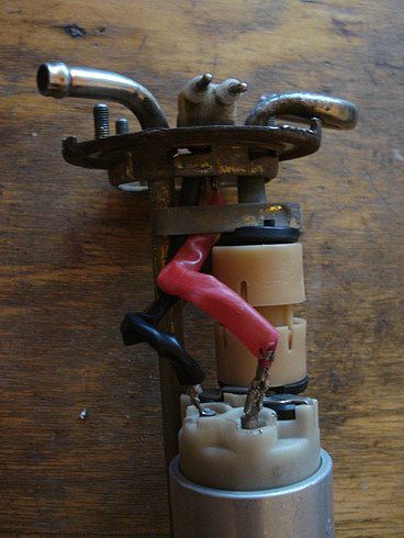

Вот по этому корпусу долбюил отверткой, чтоб завелась. !!!

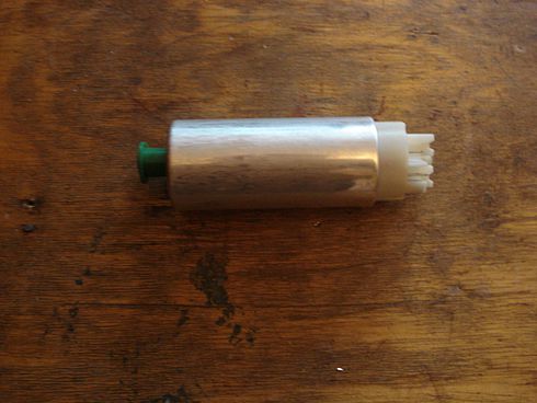

Это новый насос, который не подошел
BLOODBAT
« Ответ #32 : 03 Августа 2008, 20:27:38 »
Чуть позже выложу фото покаким именно причинам не подешел новый насос.
« Ответ #33 : 03 Августа 2008, 21:09:20 »
это новый насос от чего? и почему не подошел? если из-за того что пластмассовая хрень от насоса до его кронштейна не подошла - забей, - замени ее на шланг с хомутами.

Слева новый
BLOODBAT
« Ответ #35 : 03 Августа 2008, 22:42:06 »
На старом какие то батарейки есть (или что тоеще) на новом пусто
BLOODBAT
« Ответ #36 : 03 Августа 2008, 22:43:36 »
На новом "писюлька меньше".
BLOODBAT
« Ответ #37 : 03 Августа 2008, 22:44:30 »
Общий вид насоса
« Ответ #38 : 04 Августа 2008, 00:20:01 »
на "батарейки" забей, это не батарейки.
вместо пластмассовой хрени из поста №30 поставь кусок БМстойкого шланга подходящего диаметра, и забей на "писюльку"
вопрос в том, как подойдет фильтр-сетка к бензоприемному патрубку нового насоса...
чтото твой "новый" насос на новый не похож.
вобщем: или доработай имеющийся "новый", или ищи идентичный старому. и если б ты читал все посты и отвечал на вопросы, было бы понятнее от чего насос, каой его артикул по производителю, и что делать дальше.

BLOODBAT
« Ответ #40 : 04 Августа 2008, 00:45:45 »
BLOODBAT
« Ответ #41 : 04 Августа 2008, 00:47:04 »
Подходит впринцыпе во всем, только вот на верху "где писюлька" не сходится, но я тоже подумал что ее можно заменить на шланг с хомутами.
BLOODBAT
« Ответ #42 : 04 Августа 2008, 00:48:15 »
А то, что на старом насосе снизу, где крепится фильтр есть еще что то, а на новом нет ? что это такое ? не страшно его отсутствие ?? НА старом даже на резиночке снизу есть отверчтие под эту штуковину...
« Ответ #43 : 04 Августа 2008, 00:52:19 »
у тебя фильтр какойто "левый"
снизу на старом дырка - это дырка для слива бенза при превышении давления в системе. типа обратка. на то что в новом нет - забей.
на писюльку поставь шланг, только шланг должен распирать насос в держателе, т.к. штатный распиратель останется не при делах
