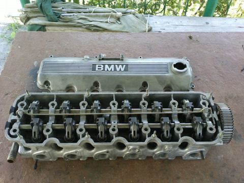

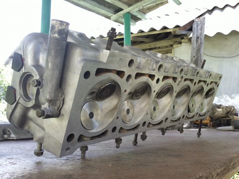

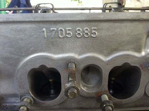

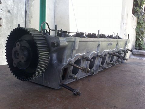

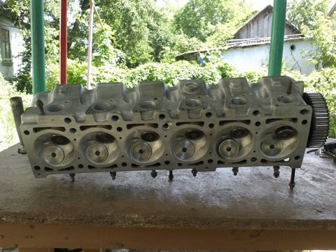

« Ответ #237 : 21 Июня 2013, 10:29:24 »
Мотор был снят с машины и разобран для полного капитального ремонта и переделки из M20B25 в M20B28 . Не было времени писать и делать что-то с машиной . Сейчас времени уже побольше и потихоньку начинаем делать строкер .
Головка была отвезена в Кишинёв, её проверили полностью, поменяли сальники клапанов, направляющие, отмыли всё, притёрли клапана, сделали опрессовку и сказали, что головка идеальная и больше в ней ничего делать не нужно . Выработка минимальная.

« Ответ #238 : 21 Июня 2013, 10:35:47 »
Заглушки резиновые где оси коромысел, разверни а то неправильно стоят.
  • Сообщений: 1074
  • Репутация +24/-10
« Ответ #239 : 21 Июня 2013, 12:25:34 »
почему не правильно -так и должны быть ровная сторона с верху и круглая с низу
  • Сообщений: 1868
  • Репутация +155/-51
  • Локация: Сибирь Кемерово
« Ответ #240 : 21 Июня 2013, 12:27:54 »
широкими краями внутрь , чтоб за головку держалась.
« Ответ #241 : 21 Июня 2013, 12:50:12 »
+1
Так как он и стоят они не держат масло!
  • Сообщений: 1074
  • Репутация +24/-10
« Ответ #242 : 21 Июня 2013, 21:55:53 »
с верху в низ я имел в виду, а так да они на наружу,  но должны быть в нутри
