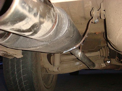

Одну приварку сделали на глушаке, а одну на трубе глушака, к кузову ничего не приваривали, все на резинках...
Кстати вот тот кронштейн, что справа на кузове если на него вешать хамут к глушаку, то глушитель будет видесь на ровно а на улице это будет очень заметно!
глушитель будешь видесь на ровно - это в смысле завален на бок, упираться в фартук, или как?
Значит глушак кривой, т.к. это штатное крепление, и штатный глушак на нем висит ровно.
Точнее, не кривой, а не совсем той формы, какая должна быть. А в вырез на фартуке он ровно попадает?
Если не заметил глушак не штатный а Ulter.
он будет завален на бок и упираться в фартук, и уже будет не красиво.
В вырез попадает ровно. Вот на этих фото все видно.
Крепеж сделали вот такой, тут ещё не замазана сварка...
