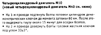

Кааким усилием затягивать М10

1) 60кг
2) через 15мин 33 градуса
3) 25градусов после прогрева

прошу прощения 60Нм.
