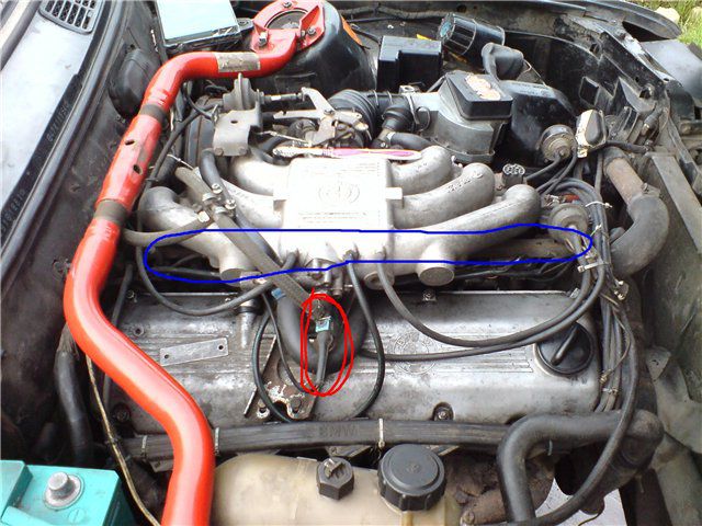

вот фото m20
красное -это как раз пусковая форсунка
синее -это рампа с форсунками, она между колектором как бы находиться

нет ступил простите..посмотрел... так точно есть форсунка но шланчик который уходит налево заглушен
что такоежелтое соединение?

« Ответ #13 : 01 Сентября 2008, 21:18:42 »
этот шланг который налево не должен быть заглушен -он к рампе с рабочими форсунками топливо подает

« Ответ #14 : 01 Сентября 2008, 21:24:20 »
По шлангу, который идет со стороны вакуумного усилителя тормозов ( издалека на фото ), подается бензин. Налево от тройника - на рампу основных форсунок. Прямо - на пусковую форсунку. Так должно быть! Ищи колхозные шланги.
