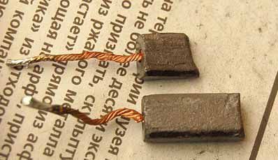

На моей старушке (E30M40B16) сдох генератор. Началось где-то пол-года назад - загорелась лямпочка заряда.
Порылся, перепаял щетки (от зубилы) - все стало нормально.
И тут несколько дней назад опять - лампа загорелась. Слегка тухнет только на оборотах свыше 3,5-4 тысяч. Напряжение низкое, заряда нет. На вкл/выкл - поведение лампочки нормальное, как и должно быть.
Снял таблетку - одна из щеток развалилась в хлам - наверное криво встала когда менял (как так?).
Перепаял, собрал - результат нулевой. Все так-же.
На всякий случай перепаял и вторую щетку - без толку. На новых (после нескольких минут работы) видно что контакт с кольцами был.
Снял генератор, разобрал.
Кольца конечно затерты, но вроде-бы не так уж фатально
Вот они:
Вот старые щетки:
Все что мог прозвонил, в т.ч. и диоды - вроде все в порядке.
Не проверена только таблетка.
Спецы по генераторам, подскажите где собака порылась?
Можно ли проверить таблетку китайским тестером?

проверь для начала якорь - сопротивление должно быть около 3-4 Ом (точно непомню)...
а таблетку проще новую купить пусть даже китайскую... так для проверки...
у меня на 316 было нечто похожее по симптомам, виноват был именно якорь
