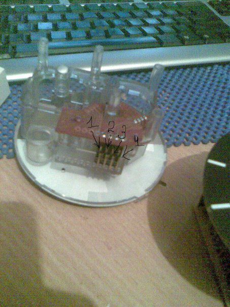

Всем доброго время суток)
вот такая у меня загвоздка!
у меня м10 карб, тахометра нет, стоят часики.
сегодня на рынке купил тахометр отдельно от приборки но с дизельного движка.
вечером разобрал приборку чтоб поставить тах, а разъёмов для таха нет на плате.
можно ли подключить тах так, чтобы не лезть в проводку, просто протянуть провода и подключиться на катушку?
на тахометре 4 клеммы.
