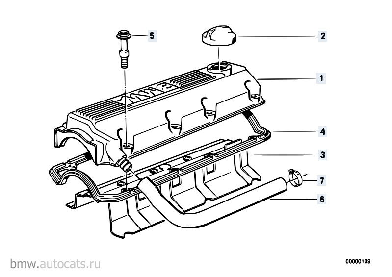

интересует принцип и режим его работы.
на какие характеристики и когда влияет и для чего нужен вообще?
речь идет о шланге №6 ведущего с крышки ГБЦ к заслонке

/go.php?l=aHR0cDovL3d3dy5lbGNhdHMucnUvYm13L3NjaGVtZS5hc3A/bWRsPTlDQjAwMDIyJmFtcDtwaWQ9NzQ0MDA4MUY= Чего-то не понятно. По схеме получается, что на  этот штуцер насаживается деталь №3 и №4. Что мне заказать чтобы не лохануться?

Парни подскажите плиз, что заказать №3 или №4?

« Ответ #12 : 12 Мая 2014, 11:37:22 »
Маркировка может быть и есть - номер детали, например. Если речь о размере шланга - такой информации в каталоге нет, надо снимать шланг и отмывать надписи, а лучше - измерить его внешний диаметр и диаметр того, на что он одевается.

Ненене, прежде чем заказывать - лучше вбить свой вин в справочник и уточнить номер! А то приедет вместо него гайка, а я, типа, злюка-малюка!
