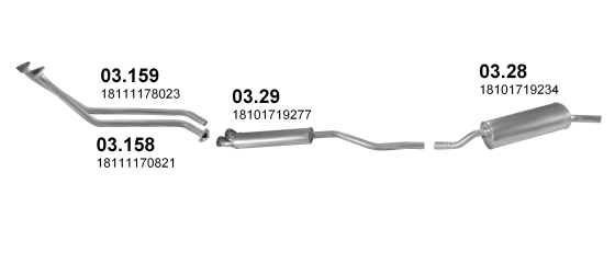

« Ответ #10 : 01 Октября 2008, 18:38:32 »
хи-хи) так у тебя тупо трубы криво сварены вот и все. нетрудно же догадаться что рез должен быть по центру ниши а не сбоку, и соответственно отгиб от реза не должен быть задран вверх как у тебя, что сокращает расстояние до балки.
на 2-м вообще так:
на фотке видно что трубы в районе балки сплющены. можешь и свою сплюснуть).
а по хорошему нужно трубы слегка переварить, чтоб зазор безде был нормальный.
