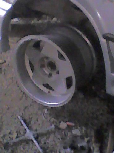

« Ответ #92 : 29 Июня 2009, 19:37:40 »
итак продолжение
 Было....... на 14
 так выгдядит 10 J R17 ET не помню
Еше пару видов..... делать проставки не вижу смысла, ибо +3 см в ширину считаю нереальной тратой, Хотя кто знает.
Будем заваривать отверстия и точить 4 по 100
  • BMW E30, 320, M20B23, Coupe, 1989 (адский конструктор-разобран) BMW E30, 320, M10В18, Coupe, 1985

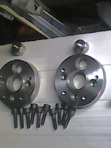

итак, случилось!!!!!!!!!!! Наконец то я получил то чего так долго ждал ;D(нервный смех)
и вот ещё

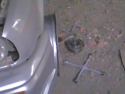

вот так R17,10J выглядит на передней подвеске
вид спереди

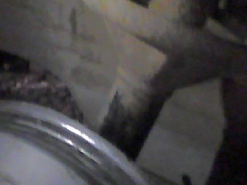

Ну вот как то так, качество фото отвратное, если кому нужно, сфотаю четче. Но не все так гладко, первые проставки оказались слишком тонкие, диск задевал за переднюю сойку,
(теперь порятка сантиметра зазора)
сзади за опору пружины, поэтому второй коплект всетаки 3 см в толшину. И почему то токарь сделал ооочень длинные болты, сегодня отнесу чтоб укоротили.
Для скептиков которые скажут " у 2 резьб слишком тонкая стенка"  есть возможность  Эту самую стенку увеличить, или шпильки поставить, там дальше 2 см резьбы.
Посадки очень точные, На ступицу проставка садится плотно, диск на выступ  то же (диск держится без болтов)
