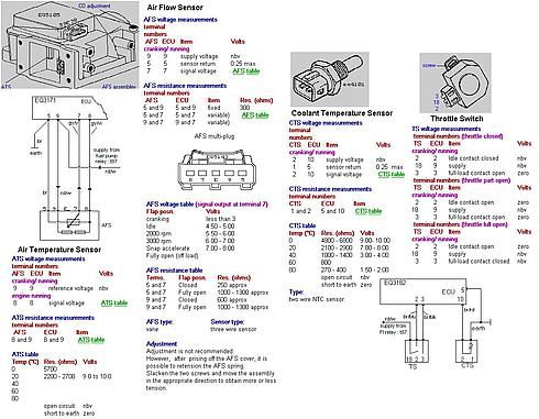

« Ответ #22 : 26 Сентября 2008, 00:07:36 »
все у кого LE-Jetronic померьте напряжение цешкой между 7 ногой расходомера и массой, скажем
например на холостых или при 1000 об/мин.
Очень будет интересно у кого какое напряжение будет, у меня например при 1000 - 6вольт.
эаодно человек расходомер подстроит раз других вариантов нет.

Нашел рабочий ДМРВ . Вскрытый, но внутри чистенький( мой то пару зим без крышки пережил)  Беда в другом, у меня какнтактов 5 на Этом 4. Посмотрел на разъем проводки на авто там одного провода (центрального) нет, следовательно 5 какнтакт на ДМРВ не используется. Буду искать инфу по проводке, или еше один ДМРВ
  • BMW E30, 320, M20B23, Coupe, 1989 (адский конструктор-разобран) BMW E30, 320, M10В18, Coupe, 1985

« Ответ #24 : 28 Сентября 2008, 13:03:23 »
Тут есть все, что тебе может понадобится. Изучай.
Вот еще здесь почитай  /go.php?l=aHR0cDovL2ZhcS5mb3JkNzcucnUvZW5naW5lL2pldC9hdWRpYWJrLmh0bQ==
