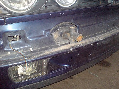

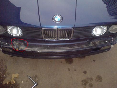

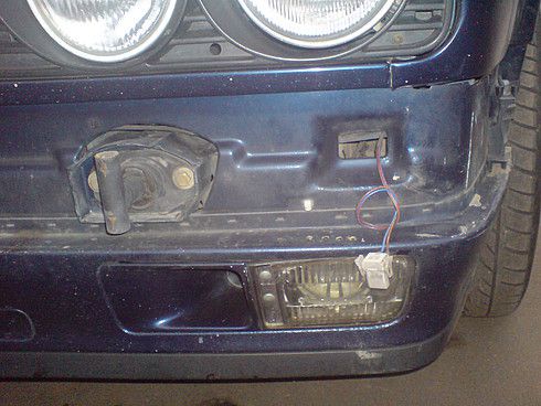

снял передний бампер ....
увидел что на правой стороне толи амортизатор толи сам фартук стоит не прямо....аморт с крепление почти в нет утоплен.....
как думаете это аморт вдавлен или фартук выгнут вперед?
вот другие фотки ...сорри за качество с сотика
и еще два вопроса......как крыло к фартуку прикручивается ( под фарой ) через что ?
и фартук в каком виде снимается? весь целиком до радиаторной решетки ?

Крыло к фартуку прикручивается шурупом на 8мм (у меня так). Токлько надо решетки радиатора снять чтобы его открутить. Снимется весь фартук (решетки отдельно).

а в фартуке под шуруп пласмаска должна быть? типа как под решетку.....
про фартук спасибо буду крутить потом может:)

в етк всё нарисовано, и на элкатсах тоже...

Пласмаски вроде нету. Он через край крыла в фартук вкручен.
так и сделаю ща гляну...спасип:)
ща ща посмотрим
