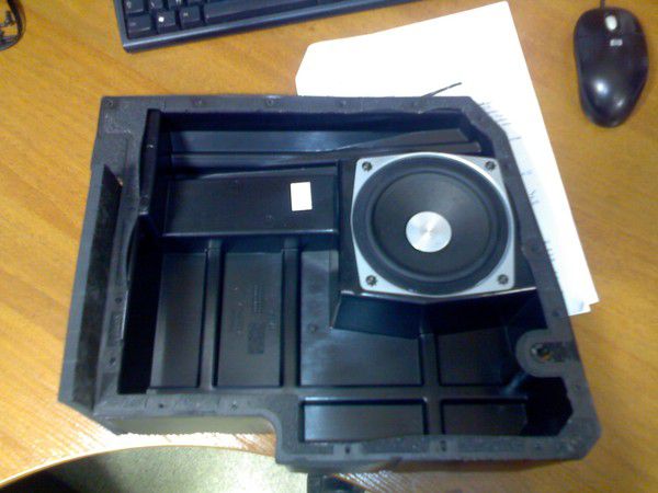

Короче вот сам динамик в этом коробе. К нему подходяит 4 провода 2 плюса и два минуса. на динамике не написано скока в нем ватт. написано 4/4 ом и все.

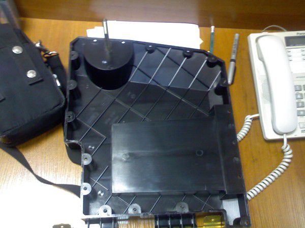

это верхняя крышка короба

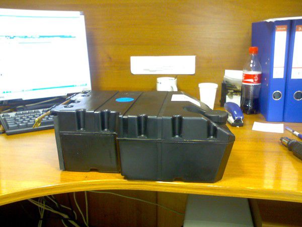

Эт он в сборе

Динамик короч размером 13 см((((((((( че мля туда можно запихать мля

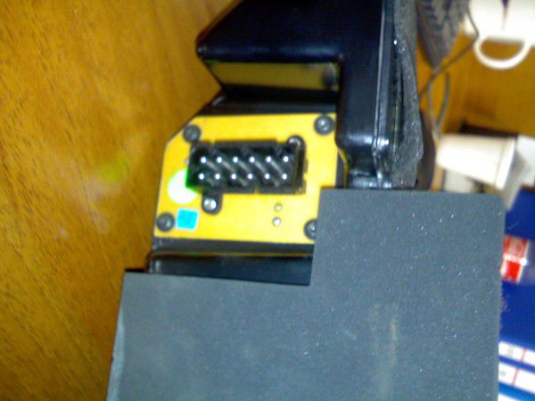

Ну и собственно как он питается ))))))))

а с этим динамиком что? сгорел чтоль? я чета 13см с двумя катушками не припоминаю...
карочи смотри:
1. покупаешь двухканальный усилитель с высокоуровневыми входами. сейчас многа таких. вроде у Kicx в серии KAP или KAR все на это расчитаны.
типа такого (100$) :
хз. можешь дешевле поискать.
2. подключаешь свои две пары проводов с динамика на вход усилителя.
3. ставишь корпусный сабик с однокатушечной головой.
типа такой (79$)
хз, я не слушал)).
4. подключаешь усилитель мостом на саб.
5. получаешь окуенный бас.
6. усилитель на твой 13см. стоит как ты писал рядом с чейнджером. если в него влезть и снять сигнал с низкого уровня, то можно качество поднять.
