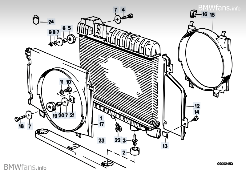

Кожух вентилятора стоит?

да воздух выгнал, что за кожух вентилятора?
