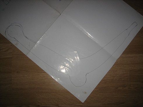

« Ответ #9 : 13 Октября 2008, 20:14:55 »

conrod  спасибо всё ништяк прслали те
