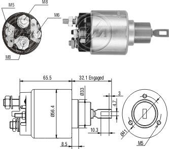

« Ответ #36 : 14 Сентября 2010, 17:31:58 »
Подскажите по втягивающему реле, встает ли оно от "тонкого" стартера на "толстый"?
Нашел просто в экзисте новое дешевое  (код детали 475) как я понимаю на тонкий стартер
