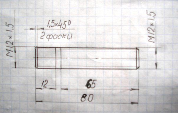

купль шпильки 16 штук желательно конечно 20, или может есть у кого возможность изготовить, чертеж предоставлю, очень нужно, скорор колеса будут а поставить не получиться((( без шпилек

Чертеж на листе сфоткаю выложу

2 RZA: Жду чертеж.
2 bacs: Чертеж- три проекции, с размерами, шагом(типом) резьбы.Сначала надо токарям чертеж показать, потом они поймут трудозатраты и кол-во материала. И дюраля они делают недорого. Хорошо бы заявки собрать. Т.К. если стоимость условно одной шпильки будет рубль, то ста шпилек примерно 70 рублей. Двухсот - условно 100 рублей, и т.д.

сталь 40х(правильное название не помню) с закалкой и отпуском.

А они не будут в половине случаев отвинчиваться целиком? Такие штуки-не проблема, просто... Может как настоящие шпильки-грибы, которые забиваются? Тем более титановые в стальную ступицу врежутся на раз. И стальные тож.

У меня такие шпильки стоят. Они в магазине свободно продаются, зачем заморачиваться с их выточкой? Титановые ставить не стоит, под них нужна титановая гайка, иначе слипнется намертво. Та часть, которая вкручивается в ступицу сажается на самый крепкий резьбовой клей и все ок. И сталь немного другая (и там не совсем закалка - отпуск, центр остается каленый, а края мягкие)  - советую не эксперементировать с выточкой, и гайки и шпильки есть в свободной продаже.
