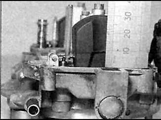

сегодня вскрыли карб, видать переливало изза попловков.... (у меня один был, почемуто, заметно ниже другово) на глаз выровнял поплавки, к сожалению не знал на какое растояние... поезжу недельку, посмотрю на расход. в следущий раз сделаю по картинке

накосячил ты, батенька. по разным камерам разный уровень. надо было проверить состояние кончиков игл. наверняка там уже износ приличный
Руки прочь от поплавков!!! Первая камера 30мм, вторая 28мм! Сейчас докрутишся и охереешь от расхода! Раз разобрал карб почисти его, проверь иглы, и поставь все как было! И едь на газаанализатор ставить СО
у меня поплавок в первой камере был примерно на пол сантиметра ниже чем во второй.
сейчас выставил по мануалу. расход стал меньше на литр. иглы смотрел, видимого износа нет.. блестят :) .

обратка не поможет. приводи в порядок карб.
кончики игл блестят всегда. они работабт только узенькой полосочкой об седло.
