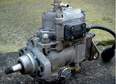

ТНВД для BMW - E28 E30 E34 324TD M21
ТНВД для BMW - E28 E30 E34 324TD M21, подходит для всех BMW 324td/524td моделей.
Б/у в хорошем рабочем состоянии
300$
