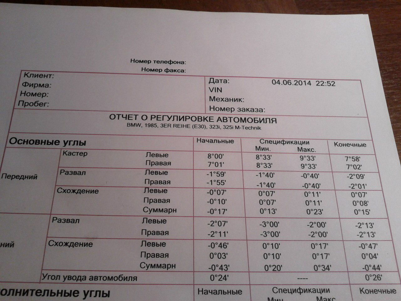

Делал на мерседесе S500 на пневмо он запросил до конца машину поднять и опустить , а потом только делать компенсацию "измерение" а мерить расстояние от центра колеса до арки на бмв всегда запрашивает.
  • E30 M20B20

Блин я свою не загонял на стенд , можно сказать недавно купил и сейчас делаю ходовку перехожу на ЗДТ , но видно и на глаз правое колесо в плюсе причем прилично, уверен дело в стойке она согнутая надо менять, в принципе они 45е заодно на 51е перейду, только-бы купить ровные.
  • E30 M20B20

« Ответ #63 : 15 Января 2015, 22:01:19 »
Докрутиш ,если что, опорами регулирумыми,либо колхозом :)

Я себе сделал балку заднюю регулируемую, но только на схождение, с развалом не буду заморачиватся , тебе-бы заднее левое немножко бы в плюс вообще ничтяк было-бы, не хочешь заморочится?
  • E30 M20B20
  • Сообщений: 1045

« Ответ #65 : 15 Января 2015, 22:14:46 »
А я сделаю,гумик плохо поставил в гараже,как раз с левой стороны,думаю если встанет на своё место то будет ровно.
На днях надо заняться,все лень.
  • Сообщений: 83
  • Репутация +3/-0
