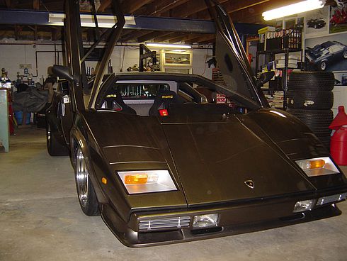

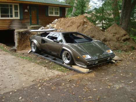

Американец, который потратил 17 лет на постройку копии автомобиля Lamborghini Countach, извлек его из подвала своего дома. Проблему с доставанием машины из-под земли он решил с помощью экскаватора, который сделал подкоп под фундамент дома. Затем автомобиль был подцеплен тросом и вытащен наружу по образовавшемуся тоннелю.
По словам Кена Имхоффа, когда все собрались на улице вокруг самодельного автомобиля, накрытого покрывалом, он сильно переживал. "Это похоже на момент, когда художник собирается сдернуть завесу со своей новой картины, - поделился ощущениями Кен Имхофф. - " Этого момента я ждал многие годы, мечтая о дне, когда смогу показать свое творение людям. К тому же, я никогда не видел машину при дневном свете". Имхофф влюбился в эту машину, увидев ее однажды в фильме Cannonball Run. По словам американца, он не боится предстоящих сложностей с постановкой на учет самодельного автомобиля. А Вам СЛАБООО !!!!???? ^-^

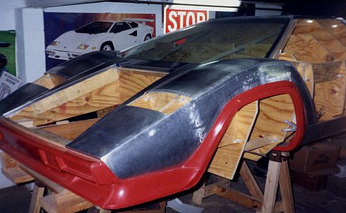

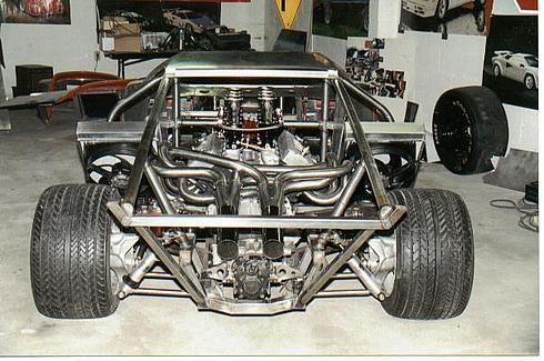

потому, что для деревянного каркаса другого слова не подбирается. в истребительной авиации еще 60 лет назад решительно отказались от деревянных конструкций в пользу цельнометаллических, у американца машина не жизненная, мое мнение.
Сатана
« Ответ #10 : 08 Ноября 2008, 01:43:53 »
каркас металический, деревянные детали облицовки каркаса... )

Вы чего там буксуете- тормозите :) :) :) какие деревянные детали :) Может там и мотор из камня вытесан.
Из дерева создаётся макет, на нём делались кузовные детали и всё, куркас из труб кузовные детали там вроде металические так как он сам жестянщик.
Это как с тем литовским мерсом где особо "грамотные" ржали что машина из монтажной пены :) :) :)

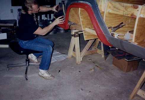

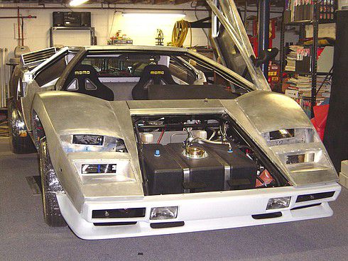

Ну типо того.
Тут как я понимаю:
Делается машина из дерева. так как довольно просто, скорее всего на пару милиметров меньше, и потом по этому макету он выгибал кузовные детали. Грубо говоря положил обстучал, прихватил сварочкой и снял, вот те готовое крыло с нужными изгибами размерами, теперь его несём на раму и колхозим крепления.

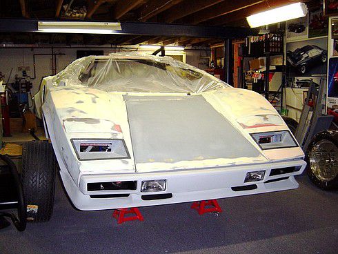

С стекловолокном ещё сложнее:
Опять же делается, пофигу из чего, машина, думаю многие виделт как из Хонды Феррари делали, можно просто машину обклеить пеной, потом вырезать желаемое, зашпаклевать- выровнять. Потом накладывается стекловолокно, пожже армируется приклеиванием всего чего угодно, что б держало форму и отклеивается, и вуаля матрица готова, а сама заготовка уже не нужна. Потом ещё раз укладывается стекловолокно в матрицу, и в итоге выбирается готовая деталь.
Просто многие думают пеной бампер задули, волокном обклеили и красота :) :) :)
