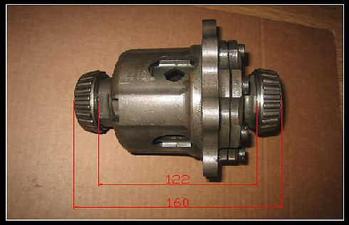

На днях друг подогнал мне блокировку, говорит со спортивной е36 которая ездила в RTCC. На мои вопросы для какого редуктора эта блокировка (вернее от какой именно модели е36 с какой КПП, с каким мотором) он ответить не смог. Блокировка выглядит следующим образом.

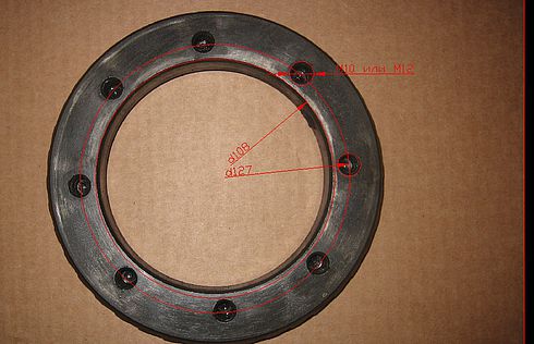

На фланце 8 отверстий для крепления шестерни D12мм.  Я ее обмерил:
Конечно хотелось бы поставить ее на мою е30.
Кто нибудь знает, или может посмотреть на каких редукторах 8 отв. для крепления ведомой шестерни с резьбами М10 или М12, интересуют сколько и какие болты крепления на
широких (пузатых) редукторах е30,
редукторах от
е36 компакт (316-318)
е36 компакт 318d,
е36 компакт 323, подскажите пожалуйста.
РS на обычный мелкий редуктор блокировка не подходит несмотря на возможность установки шестерни, сама блокировка длинее где-то на 10мм (не помещается в корпус)

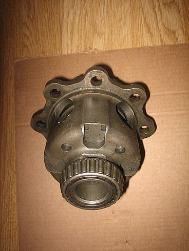

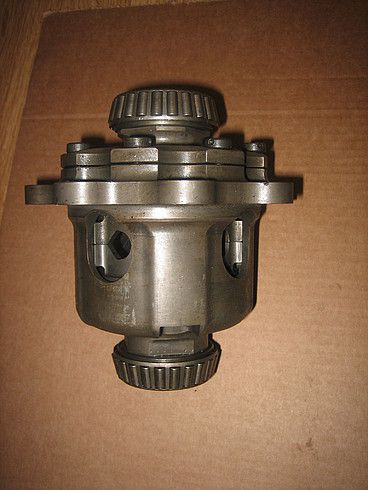

В процессе поиска ответов на вопросы выяснил следующее. Я разобрал и посмотрел на внутренности широкого и узкого редукторов.
Для широкого редуктора моя блокировка мала по длине и что самое гравное шестерня имеет 10отв для крепления.
Для узкого редуктора моя блокировка велика, причем поверхность для крепления шетерни на моей блокировке по сравнению со стандартной смещена ближе к середине блокировки. В общем полный абзац. После я нашел информацию, что моя блокировка ставилась на седаны е36 320 и должна подходить на обычный редуктор от е36 компакт 316-318, который в свою очередь подходит на е30, я обрадовался, а зря. Когда нашел редуктор оказалось, что блок не подходит, а редуктор с компакта - практически узкий е30. (может быть не тот год искал х.з.) в общем я разобрал две блокировки узкую и ту что у меня и решил:
1. Узнать можно ли пересыпать внутренности из моей блокировки в корпус блокировки от широкого редуктора (в узкий не подходят пластины от моей большего диаметра)
Интересует диаметр отверстия в корпусе блокировки широкого редуктора и его глубина.
2. Если не будет подходить наверно буду ставить стандартную блокировку в узкий редуктор. При этом попробую увеличить число пар трения например заказав на резке, хотя нужна термообработка и нужно подобрать металл ХРЖ не катит.
Вот так выглядит изнутри блокировка с узкого редуктора
вот так выглядит моя блокировка со спортивного автомобиля
Если можете подскажите диаметр отверстия в корпусе блокировки широкого редуктора и его глубину ооочень надо, а то че-то утомился покупать не нужные редуктора
