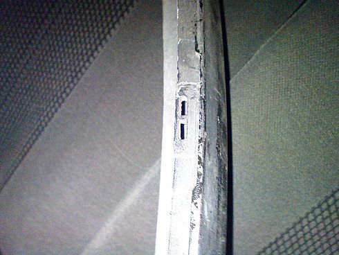

Немогу понять как ставить ее! короч купил новые клипсы поставил их! А ее одеть на них немогу!

А как туда вставлять немогу понять механизм?? Тут один крючек а там две дырки.......

КАк они должны туда входить?

Не в крючек должшна входить, а в защелки по бокам от него.

Две защелки на клипсе в обратную сторону от крючка смотрят в них и пихай, у них утолщения на концах которые в дырки на губе входят.
Или ты клипсы задом на перед поставил :)
