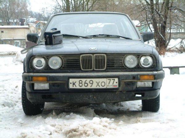

2 Мастер булочек. Колхоз туманок.
Сразу скажу, что фары сознательно утопил в окна - думал юзать их только на дальнобое, а в остальное время закрывать штатными фальш-крышками. В итоге крышки валяются в гараже. По электрической части - мне повезло и мимо пробегала Е30, в которой от ПТФ остались только провода. Скрестить их с этими Бошами - ниразу не проблема. Но есть риск, что штатные разъёмы бортсети уже сгнили, как это случается с дверными разъёмами. Мне и в этом повезло.
Сообщение склеено: 17 Февраля 2009, 14:06:48
должен добавить, что эксплуатация штатных/заводских туманок дорогое удовольствие - лично у меня уже обе фары битые - одна просто треснула, вторая получила "пробоину" от камня. прошли они не более 5тыкм. Ещё 5 и они пойдут в мусор. Благо стоят по 375р. Думаю можно и по 300 найти - эти брал в соседнем гамазине.

pirduschi
« Ответ #117 : 17 Февраля 2009, 14:42:41 »
это и есть второе Депо?

  • Сообщений: 7287
  • Репутация +205/-80
  • Возраст:54
  • Телефон: 89161480696
« Ответ #118 : 17 Февраля 2009, 14:49:43 »
да, это Депо второго перехода.
Разъёмы я думаю я найду - всё равно проводку перетягивать, на счёт их срока службы - ну фиг знает, от камней и песка можно бронировать, а вот на счёт воды не знаю. По поводу вида замечу у тебя юбка передняя другая...
