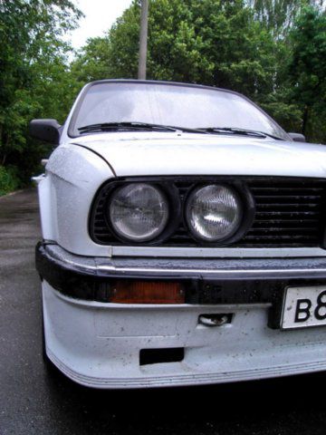

  • Локация: Щелково
« Ответ #90 : 12 Февраля 2009, 20:22:11 »
езжу уже больше года с Депо 1го перехода, доволен светит отлично! Последние лампы были блювижн, свет отличный и устраивал, но месяц назад подарили ксенон 6000к шумииии))) сейчас ваще сказка! настроил фары так чтобы не слепили встречку!
+ в том , когда фары грязные и всё равно можно лучше разглядеть обочину и разметку, а также стекло фары не греется так как от галогена
  • Сообщений: 32755
« Ответ #91 : 12 Февраля 2009, 20:45:29 »
Депо не делает фар 1го перехода! У самого у меня на 1ом переходе от 2го стоят!
  • Сообщений: 2422
  • Репутация +100/-30
  • Локация: Щелково
« Ответ #92 : 12 Февраля 2009, 20:50:19 »
ну раз ты всё знаешь пусть так и будет :)
в каталоге есть
/go.php?l=aHR0cDovL3d3dy5kZXBvYXV0b2xhbXAuY29tL2FzcC9wZGYvUl9CTV8zJTIwU0VSSUVTJTIwRTIxX0UzMF9NNDAucGRm
  • Сообщений: 7287
  • Репутация +205/-80
  • Возраст:54
  • Телефон: 89161480696
« Ответ #94 : 13 Февраля 2009, 00:20:36 »
я не смотрел каталог, но подозревал это )))))))))))))))
КМК линзовка таки получше будет, чем обычная - в тех же габаритах светосила и фокусировка линзованной оптики обычно лучше.
+ КМК линзованная оптика меньше слепит встречных, чем обычная рефлекторная.
  • Сообщений: 32755
« Ответ #95 : 13 Февраля 2009, 00:41:03 »
Не знаю где вы их берёте, может её недавно производить начали, но я купил от второго, именно потому что не было первого!
Сообщение склеено: [time]Птн 13 Фев 2009 00:45:15[/time]
Кстати ещё два момента - вопервых в каталоге под первопереходными стоит H4, хотя штатно на нём H1, вовторых это только отдельные фары, а блоков таких я не вижу. Может и есть в этом ключ - они делают отдельные но не делают блокфары.
Сообщение склеено: [time]Птн 13 Фев 2009 00:48:48[/time]
З.Ы. Лутше бы они FOG LAMP на него делали - если фары становятся с минимумом колхоза, то ПФ не становятся ваобще.
