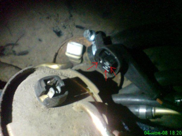

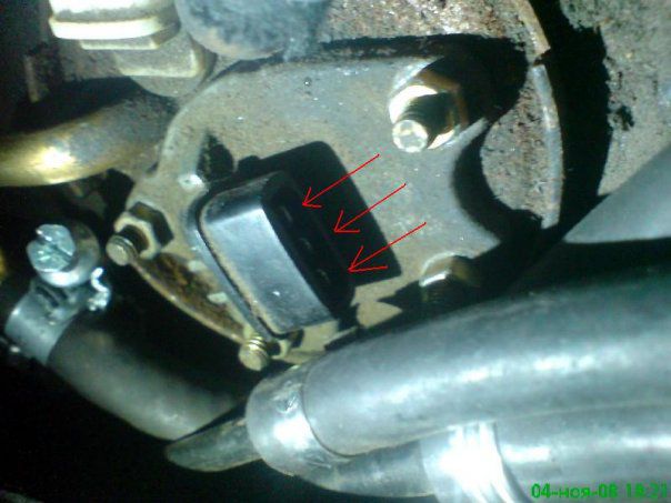

вот нынешний разъём ...
а вот мой нынешний штекер и старый разъём

« Ответ #4 : 11 Декабря 2008, 23:58:29 »
Тема пусть маленькая, но можно переносить в книгу знаний.
итого:
как показано на рисунке
СНИЗУ ВВЕРХ ( или слева направо если спереди смотреть)
1 - он же нижний    -масса                                  -(коричневый провод)
2 - он же средний   -стрелка уровня топлива    -(зелено-коричневый)
3 - он же верхний   -лампочка пустого бака      -оставшийся =)

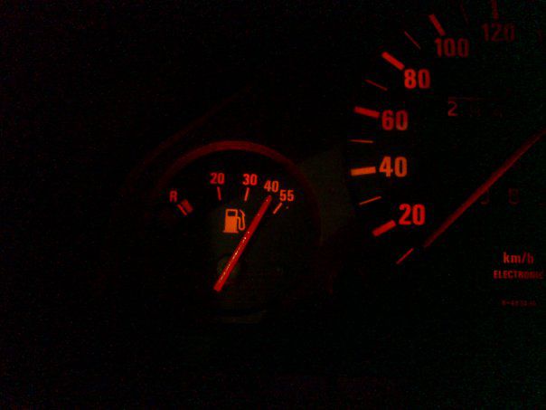

у меня проблема в том же самом!!! установил я инжектор вместо карба ну и соответственно топливозаборник, нашел контакты куда какой подключил, лампочка работает хорошо а вот уровень врет! он заваливается  в меньшую сторону!!! как решить не кто не в курсе?

Проблема собственно в подключении датчика уровня топлива. Сделано все как описано выше. Но при этом лампочка горит постоянно, а уровень топлива в районе 40 литров, хотя там не больше 15! Стрелка то опускается до минимума, то поднимается до 40 литров!
