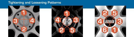

Автор Тема: как закручивать колесные болты ( рисунок с ответом) !  (Прочитано 5031 раз)

Рекомендуем почитать по теме как закручивать колесные болты ( рисунок с ответом) !

« Ответ #1 : 02 Декабря 2008, 13:06:05 »
ну так любую подобную схему надо крестом затягивать.

« Ответ #2 : 02 Декабря 2008, 14:41:14 »
А почему откручивать (loosening) надо в таком же порядке?
« Ответ #3 : 02 Декабря 2008, 14:52:36 »
помоему в первом варианте, после двойки следует затягивать четверку а не тройку.
« Ответ #4 : 02 Декабря 2008, 14:54:34 »
чтоб болты не погнуть.
а вообще это для тупых американцев. странно почему не указано в какую сторону вращать болты.

« Ответ #5 : 02 Декабря 2008, 15:02:16 »
А  откручивать надо в том же порядке, чтобы закрепить в памяти предыдушие действие =)))))))  :)

« Ответ #6 : 02 Декабря 2008, 23:40:00 »
А как же это они.. погнутся-то? Я вот все время откручиваю как попало, и очень сомневаюсь, что вес колеса достаточен, чтобы погнуть эти "хилые" "тонюсенькие" "болтики".
Это однофигственно, потому что 3 и 4 симметричны относительно оси между уже закрученными 1 и 2.

« Ответ #7 : 06 Декабря 2008, 22:57:36 »
да ... ты абсолютно прав... я так попробовал закрутить колеса - стало намного лучше
