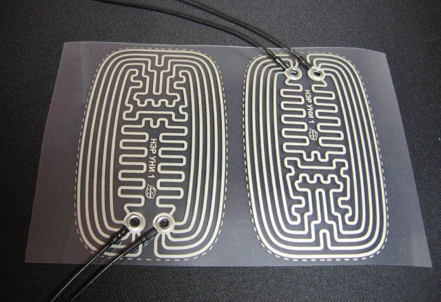

Скажите пожалуйста. если у меня зеркала на данный момент без подогрева, как их сделать с подогревом? что нужно для этого?
Первый результат поиска гугл-картинки на запрос "подогрев зеркал":
Но я бы порекомендовал просто купить новое зеркало с подогревом, неоригинальное совсем недорого.

а я вот чего нашел:
Гибкие нагревательные элементы
только в продаже не встречал...  :(

« Ответ #19 : 20 Января 2009, 16:48:26 »
хрен ты его к нашему зеркалу сзади приклеешь.
  • Врос в е30
  • Сообщений: 16333
  • Репутация +10526/-59
« Ответ #20 : 20 Января 2009, 18:01:12 »
Ну его, вестимо, надо сначала выковырять из пластика. Мне тоже кажется, что это нереально.

В итоге, как обычно, фен, нож и какая-то матерь..
А элемент обогрева в моих зеркалах, кстати, очень похож на те, которые на картинке выше.
