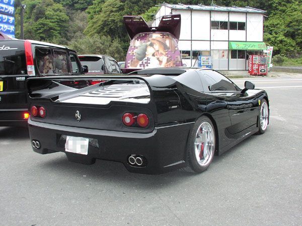

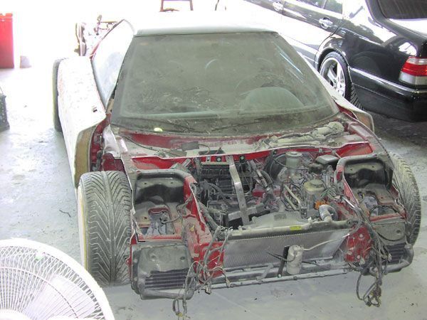

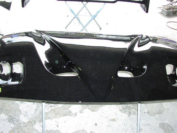

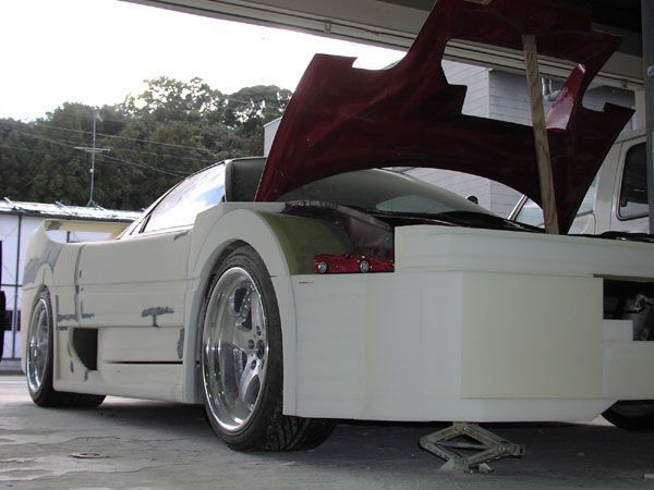

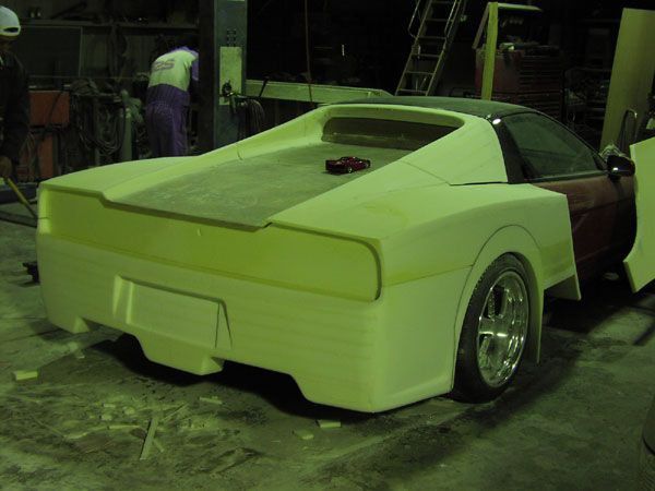

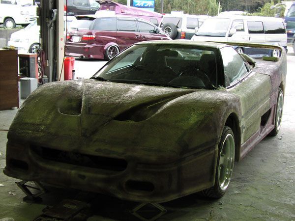

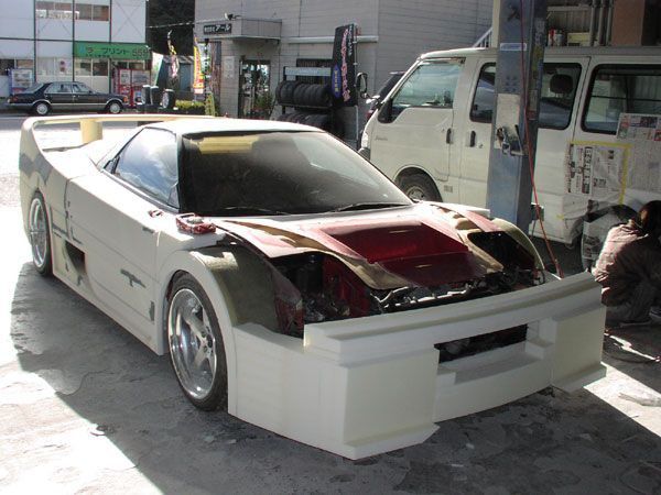

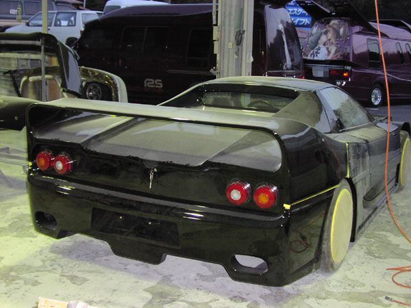

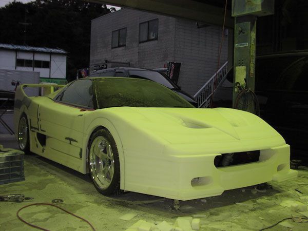

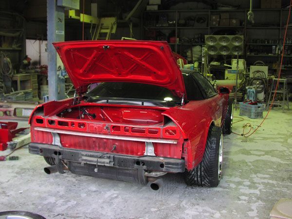

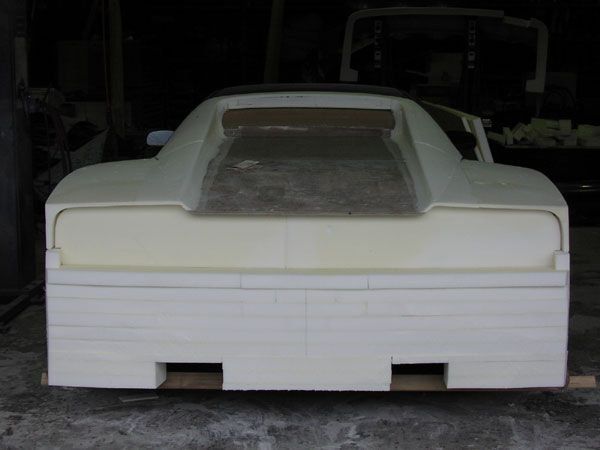

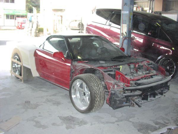

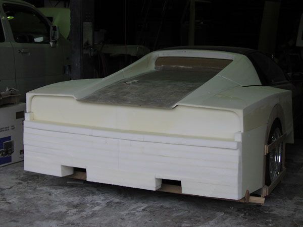

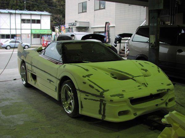

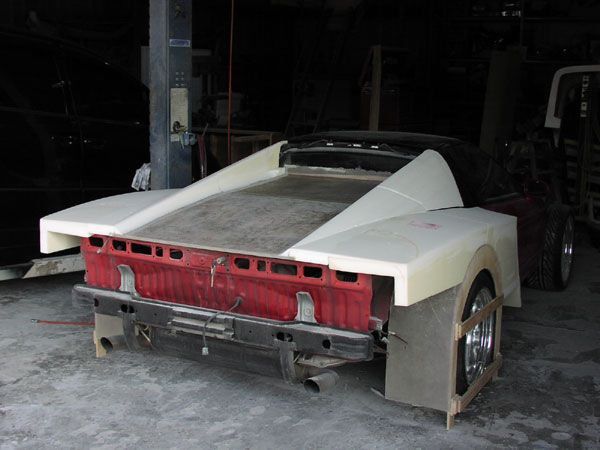

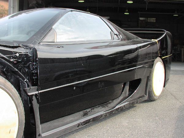

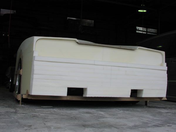

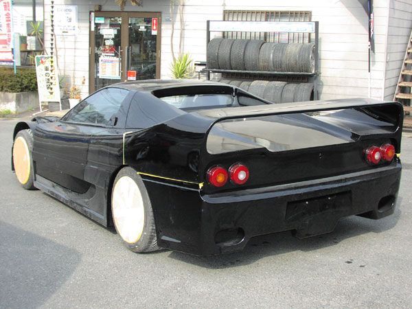

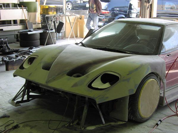

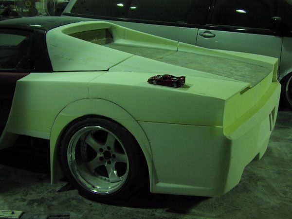

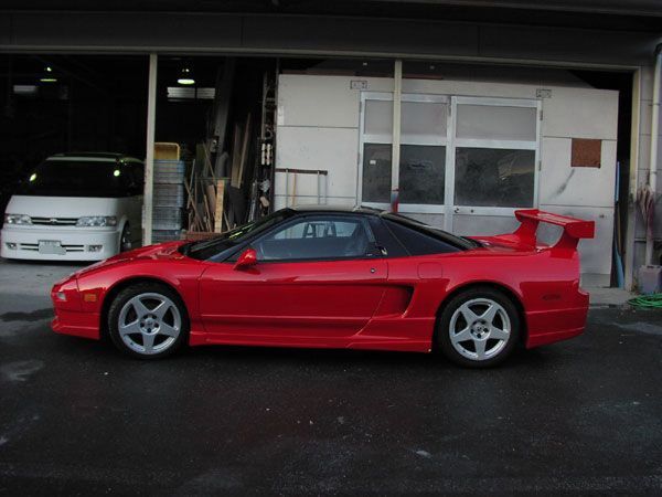

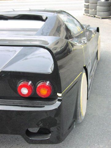

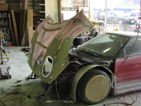

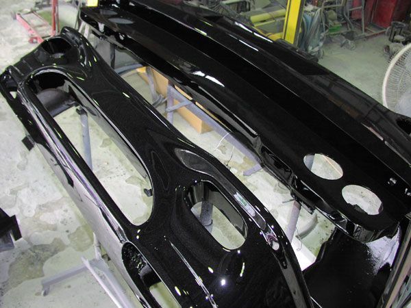

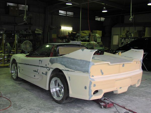

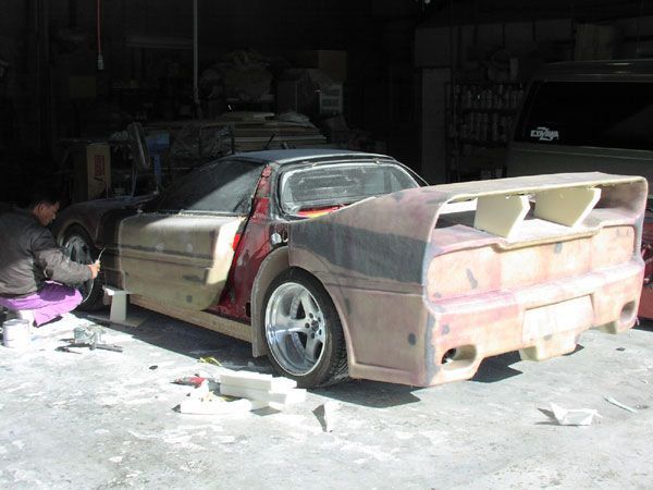

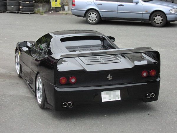

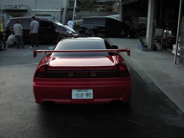

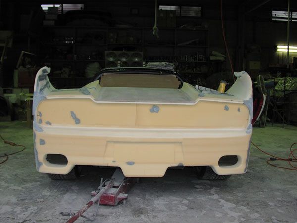

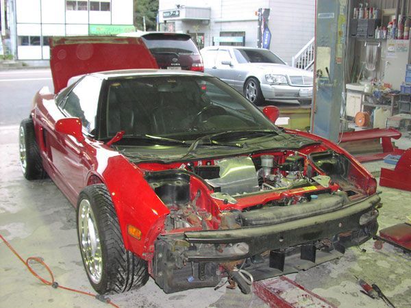

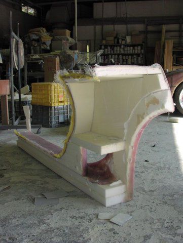

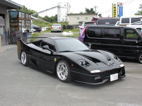

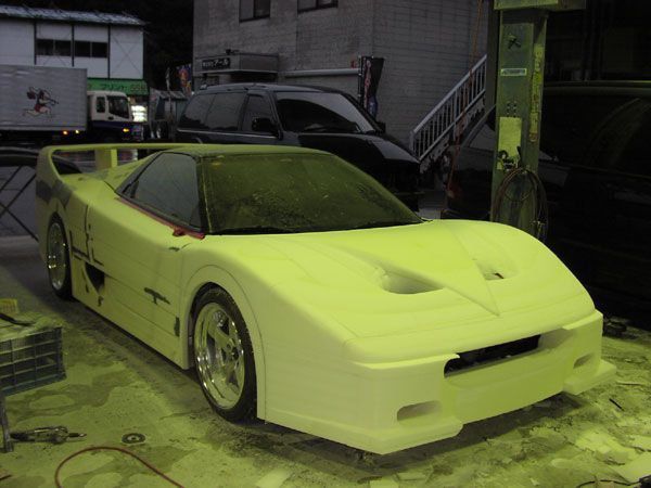

я тоже как-то давно думал этим заняться....для этого 1й машиной чуть не купил кадета....хотец аццки извратиться.

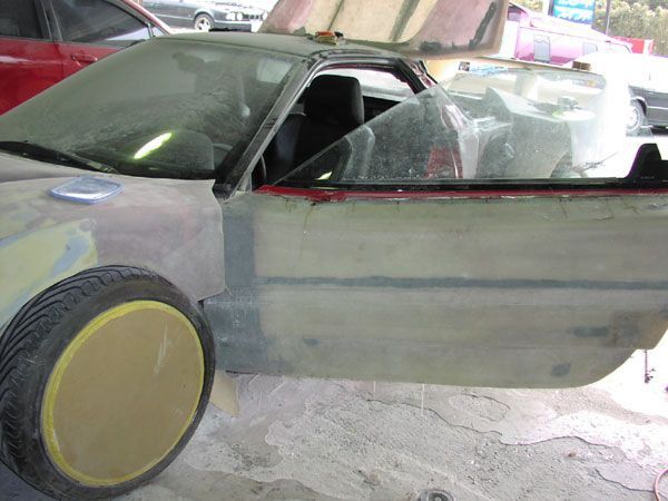

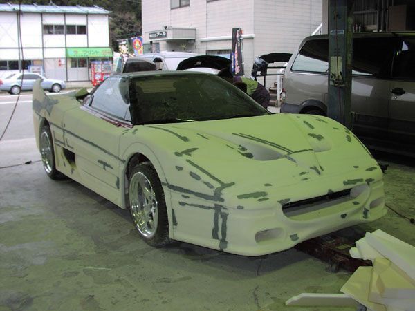

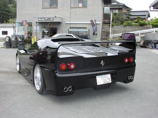

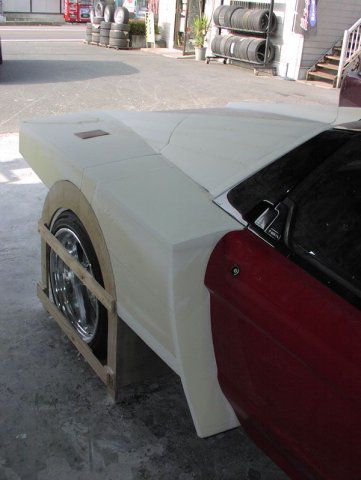

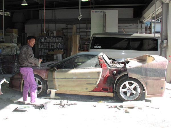

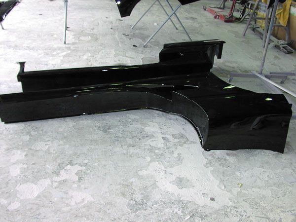

прочитано немеренно статей, как вывод : лучший вариант - брать за основу пенопласт. ПРичем афигенски будет найти розовый! Кто встречался-тот поймёт.....у нас с ним товар приходит иногда. можно отрезать полосочку и его гибкости хватит свернуть полоску в улитку....причем обычный треснет тут же и будет крошиться.
варианты с пеной тоже рассматривал ,но пришел к выводу. что не айс.....Кстати, надо у Путосу просить, как там Серега 335 делает тоёту ( если не ошибаюсь-там теперь оригинал сложно распознать) -там полностью раздувается кузоф с использованием пены в т.ч.
матрицы сами по себе нужны больше для дубликатов обвесов для себя (на случай аварии) и для продажи ( тогда уникальный бампер станет не таким уникальным)

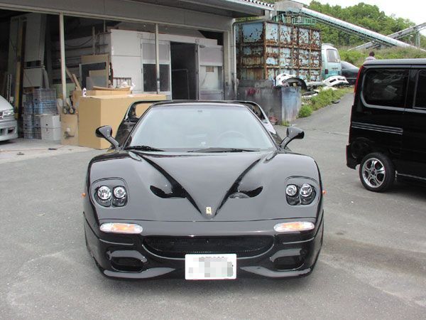

если надо -могу найти фоты, где из акуры NSX (тоже могу ошибаться) слепили Ferrari....пенопластом....

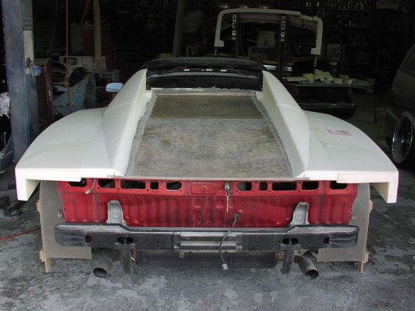

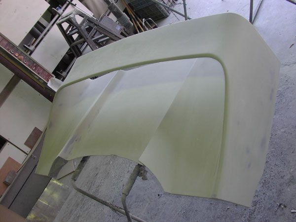

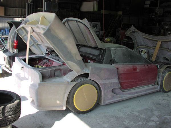

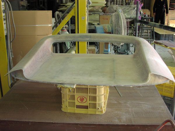

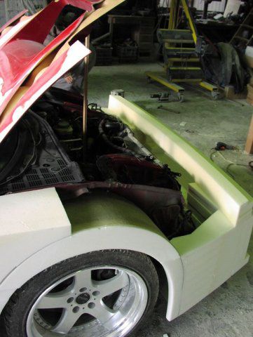

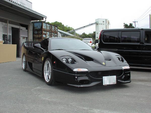

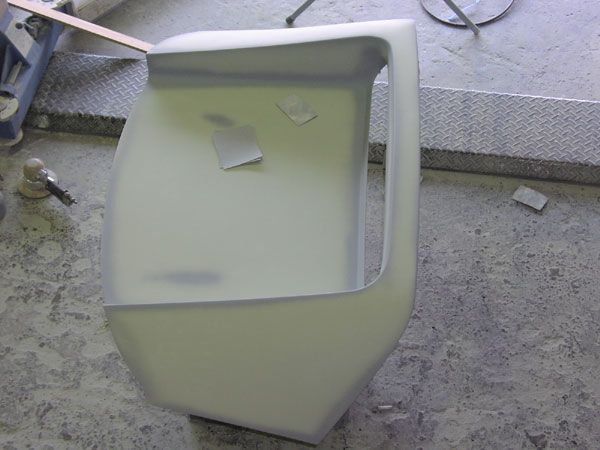

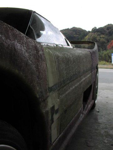

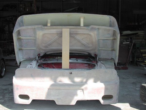

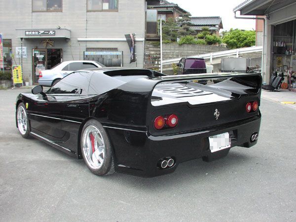

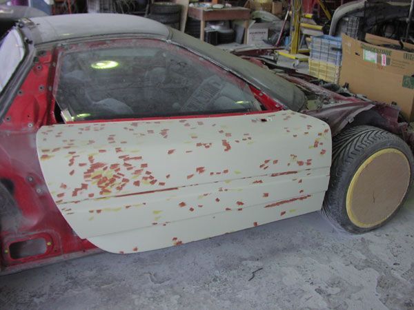

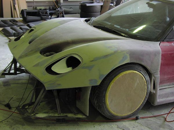

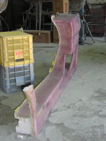

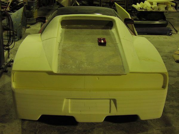

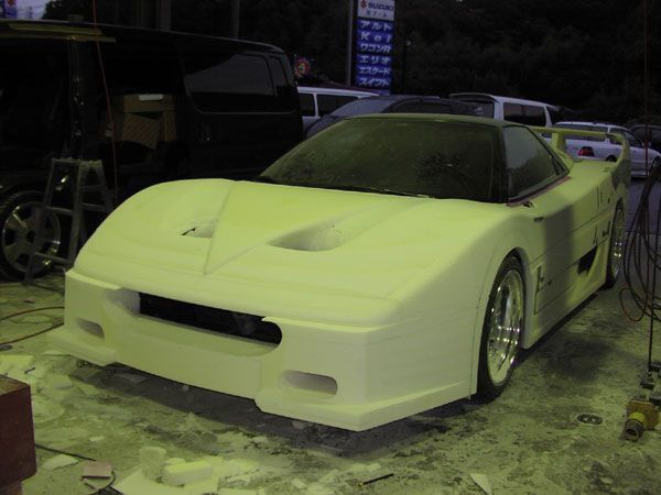

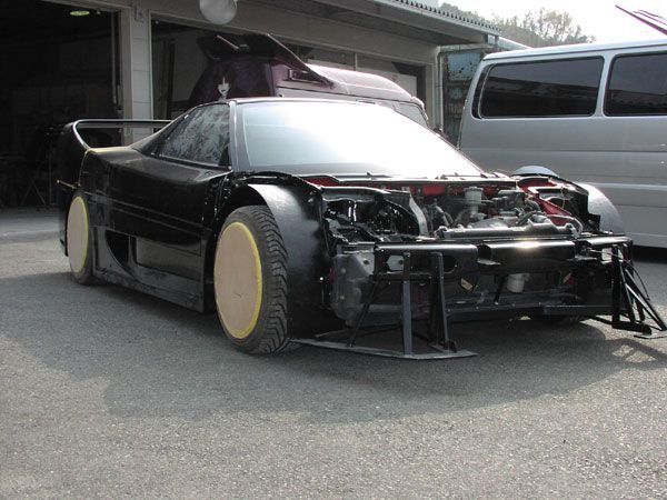

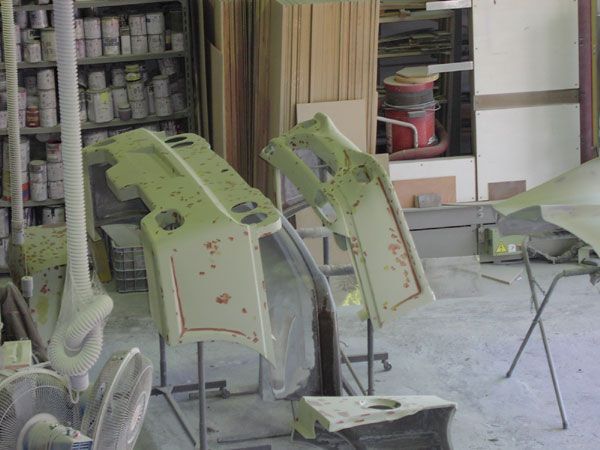

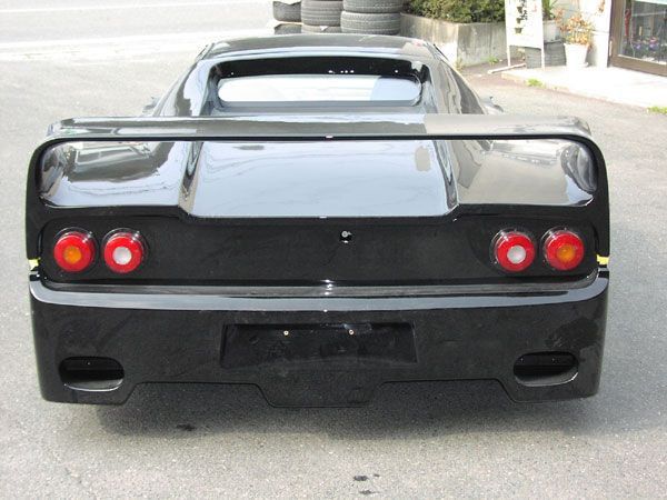

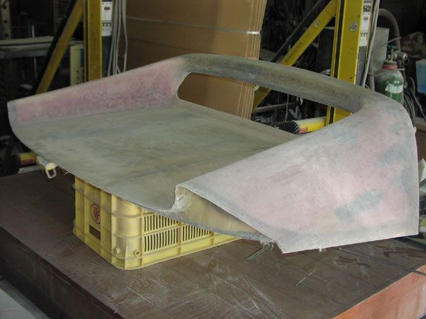

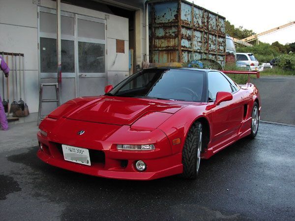

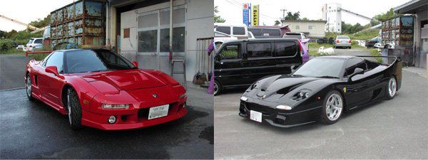

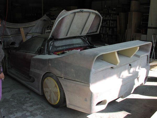

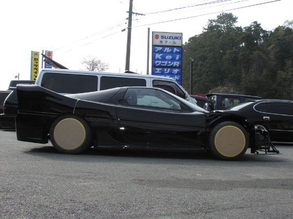

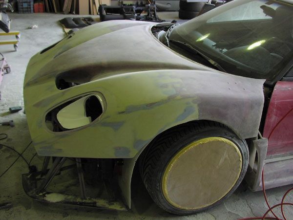

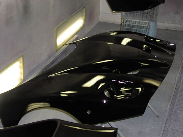

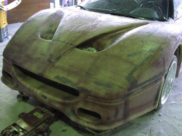

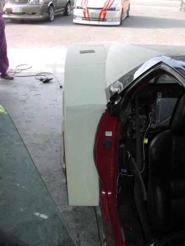

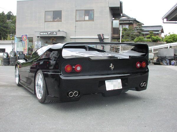

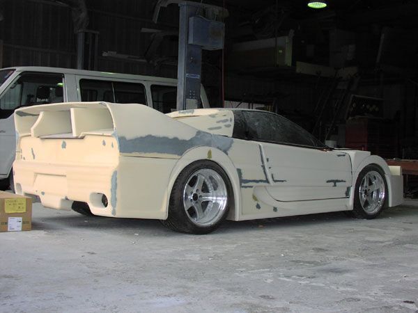

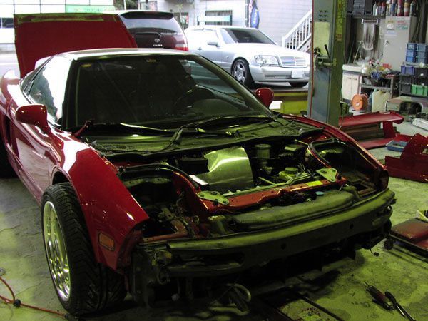

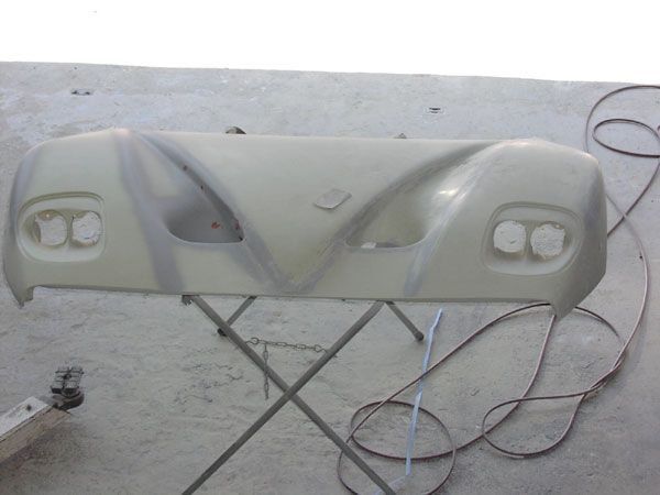

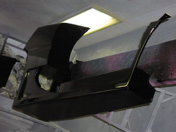

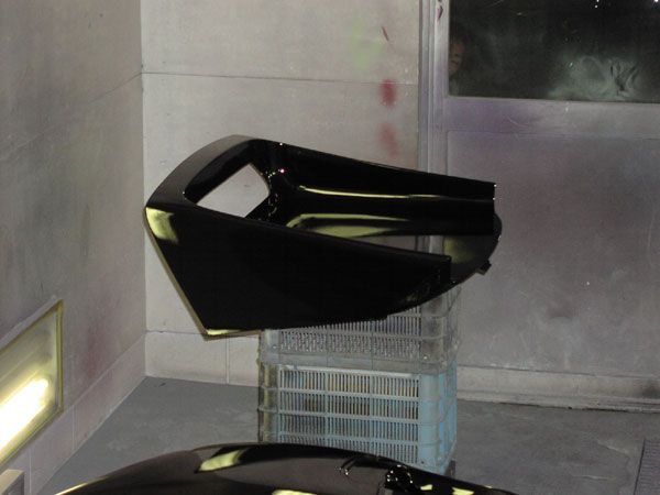

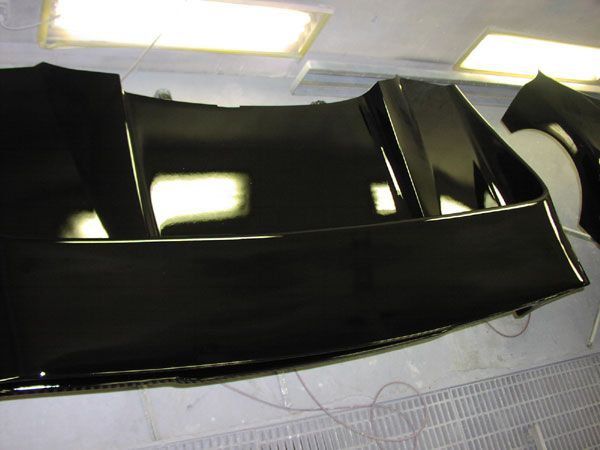

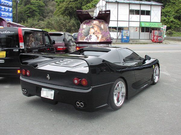

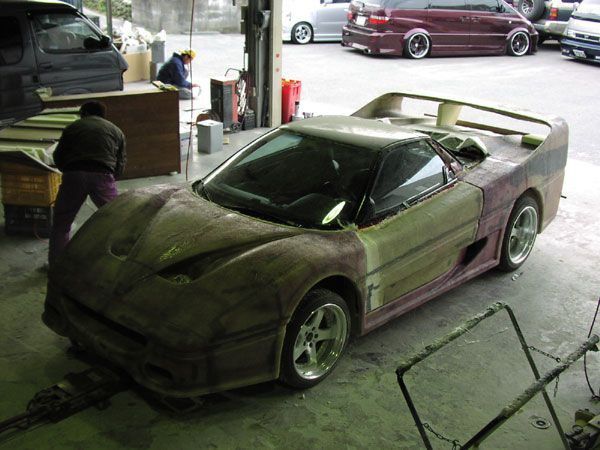

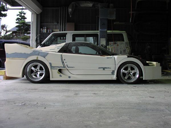

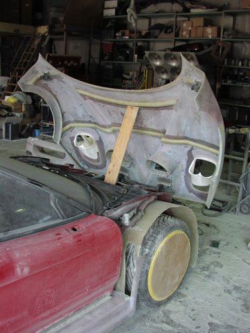

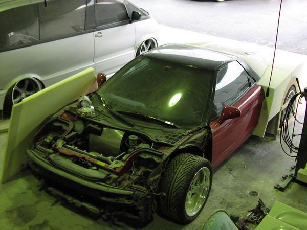

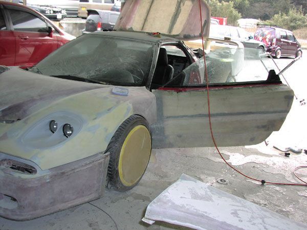

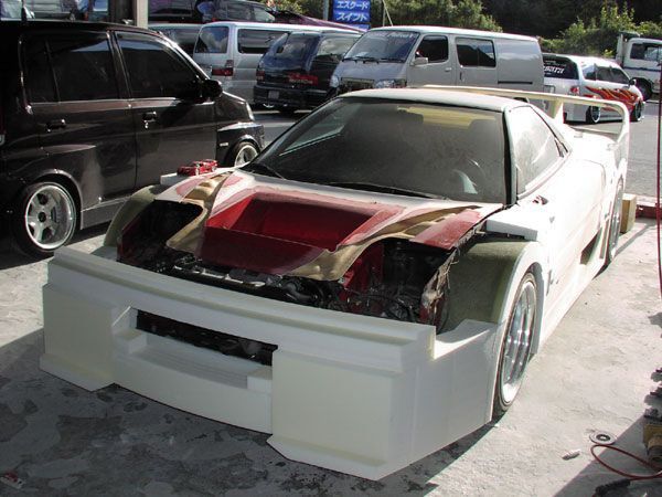

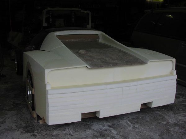

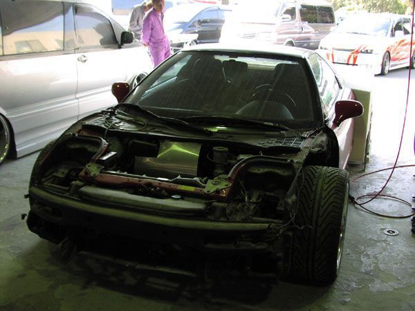

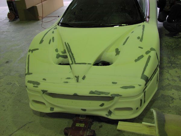

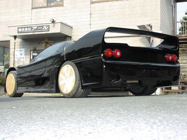

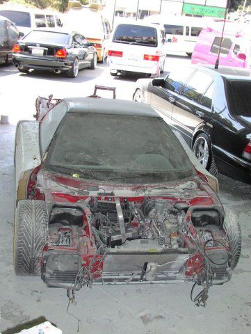

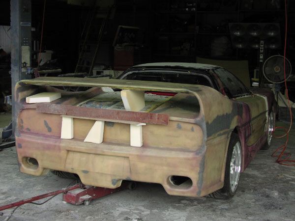

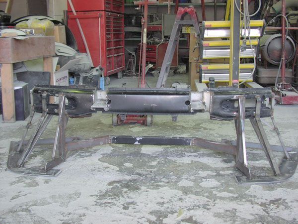

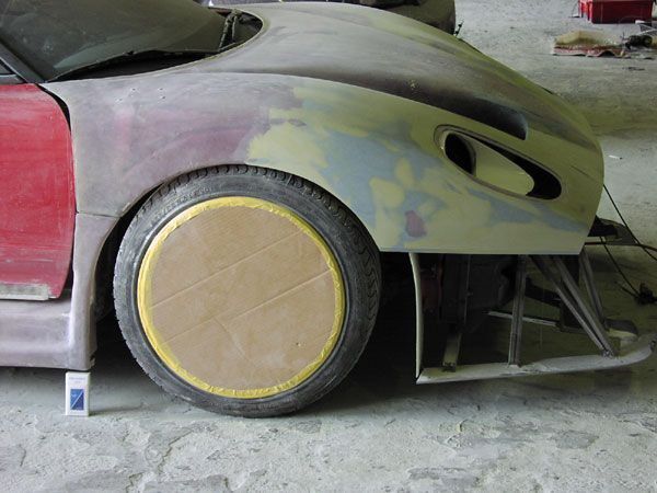

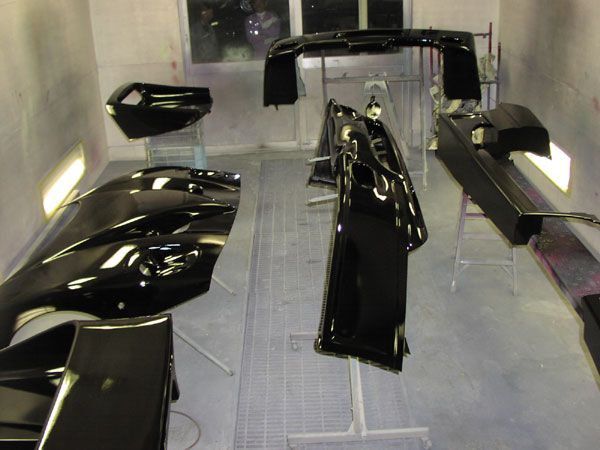

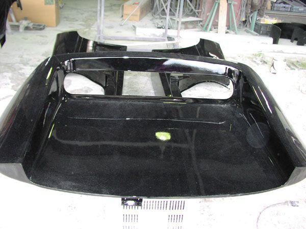

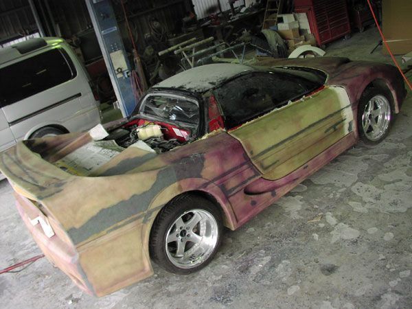

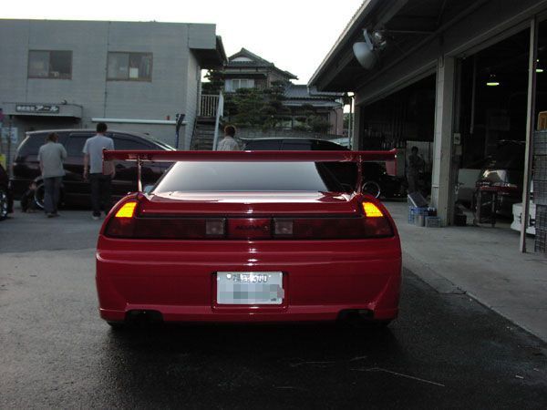

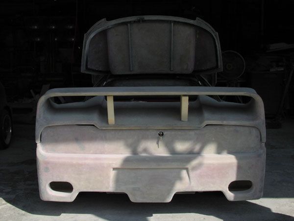

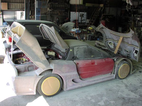

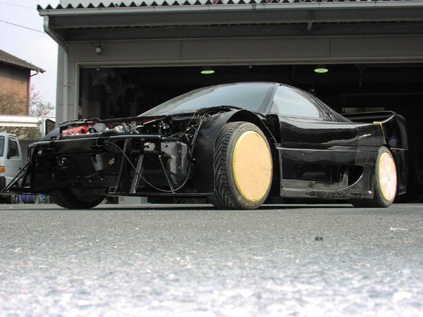

если кто вообще будет всем этим заниматься -зовите меня...самому хочется попробовать...ну и просто помочь...ибо инфы в моске много на эту тему =)

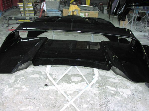

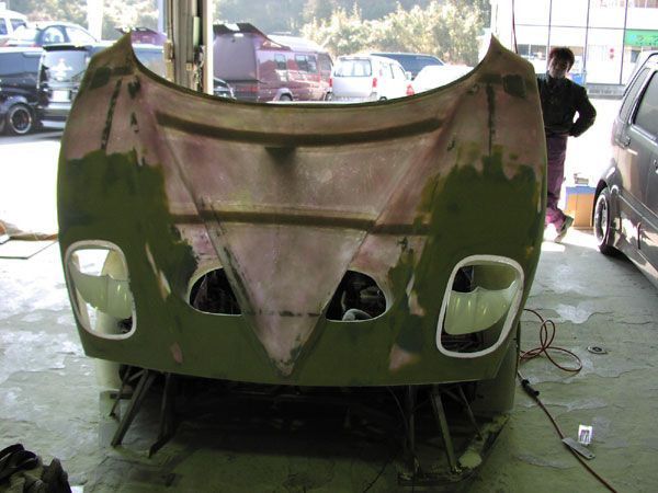

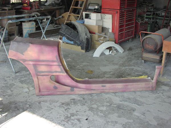

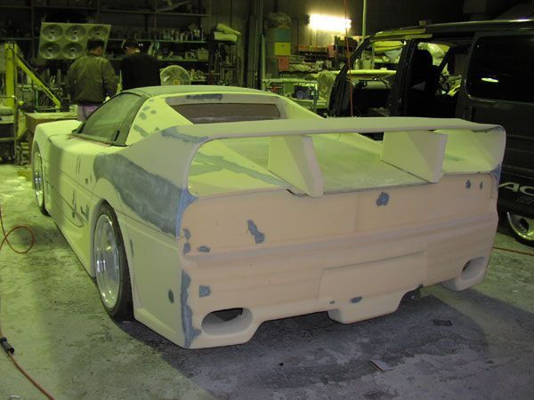

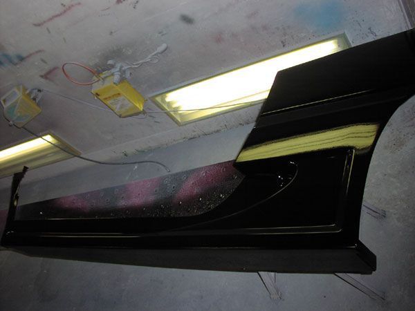

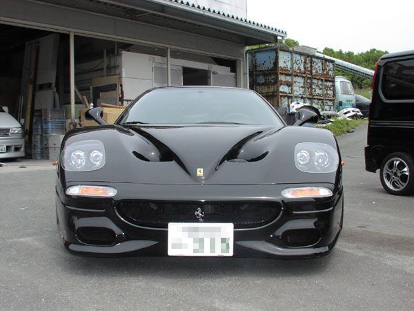

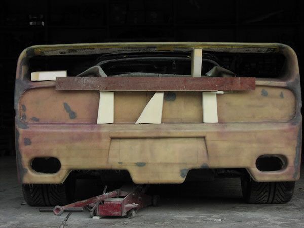

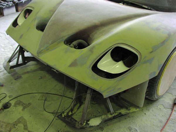

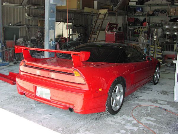

осилил фоты....
короче вот фоты:
  • кто здесь
  • Сообщений: 7325
  • Репутация +10433/-129
  • Возраст:15
« Ответ #10 : 12 Декабря 2008, 01:32:17 »
пипец, а если разогнатся до 200 спойлер не сЪ?бется ???
  • 286л.с./1000кг
  • Сообщений: 4591
  • Репутация +205/-105
« Ответ #11 : 12 Декабря 2008, 02:03:55 »
как мне напоминал один карбюраторщик, грузовой самолён Ан-какойтотам взлетает на 170 км/час.....для размышления ;D
  • Сообщений: 3539
  • Репутация +435/-56
« Ответ #12 : 12 Декабря 2008, 20:42:27 »
Кукурузник взлетает на скорости 80-140 в зависимости от нагрузки. Тоже для сведения я с них прыгал с парашюта, потому и знаю
