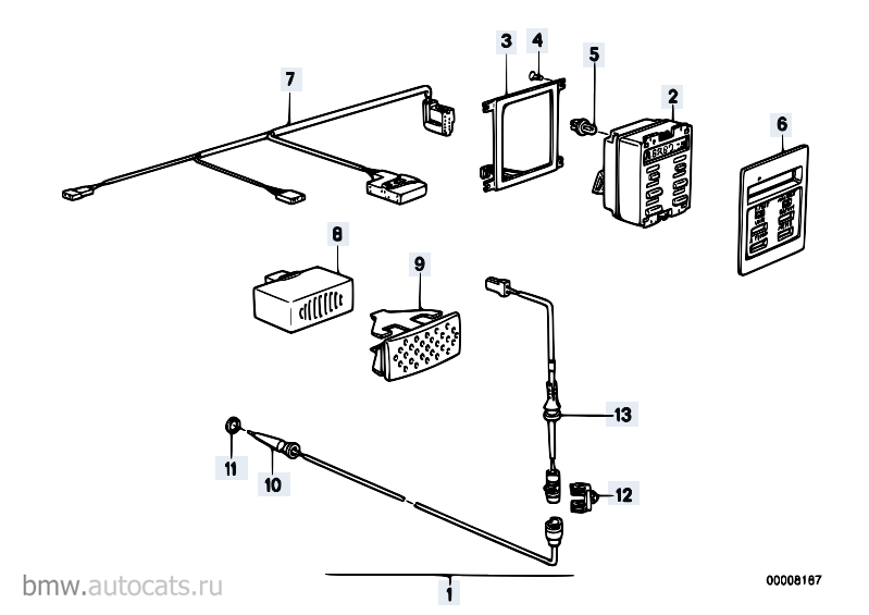

Та же фигня, комп показывает -30. Как можно заменить этот датчик, что он из себя представляет. Pls advice guy!
  • Сообщений: 1023
  • Репутация +30/-21
  • Возраст:55
« Ответ #9 : 26 Февраля 2009, 11:40:10 »
 -30...значит он отключен или его там просто нет, так-же можно предположить что ему пипец. Намного геморойней когда показывает, ну скажем +37...в прохладную погоду. Но этот глюк я у себя решил (переломился или почти переломился один из проводков выходящих из этого датчика.
Номер 10...
У меня он стоит в спойлере(который вверху) в нижнем отверстии.

Спасибо большое действительно, чет не допёр можно было в етк посмотреть. А вот динамик который выходит, я так пологаю, это который под рулевой колонкой стоит? Он что оповещает о понижении температуры звуковым сигналом, или это что-то другое?
